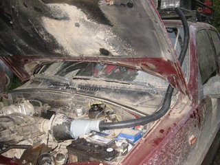

Интересует, кто ставил. На какие авто и какие материалы использовал. Интересуют больше самодельные варианты, убираемые при цивилизованной езде. Как выводить из под капота. Вопросы при прохождении ТО. У меня ШНива, но интересны все решения.

это будет внутри, как из - под капота выводить, что бы капот не резать?
Kir-Mif
это будет внутри, как из - под капота выводить, что бы капот не резать?Резать крыло, а иначе какой смысл крепить на подвижный элемент.

Чота я не понял... Взяли какой-то шланг от пылесоса, так его же при закрытии капота тупо перегнет и воздух поступать не будет...
Вариантов-то нет...
Вариантов-то нет...
Ф-1
1. Шланг от пылесоса.
2. Герметик.
3. Приоткрытый капот.
4. Верёвочки, чтобы на кочках капот совсем не открылся.

Ну так через приоткрытый капот грязь и вода налетят...
:+)) А, допустим, кто мешает им налететь снизу/спереди?

при закрытии капота перегнеттам щель достаточная для чуть расплющенного сан-тех гофрированного шланга ? 50 мм.
