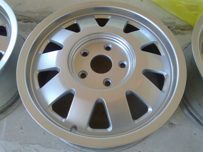

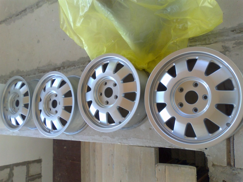

Новых данных по сабжу нет? Надо 3 комплекта в порядок привести, причем один срочно, а доктор запретил пыльно-воняльными делами заниматься аж до марта! Эстасиб попросили за 15" 5060 только за покраску, еще пара нагугленных контор за "песочка + полимерка" просят от 6000. Есть где дешевле?
Часок упражнений со смывкой Body 700 (800 руб. литр, израсходовано грамм 150) и кусочками пластика для отскребания вспучившейся краски (потом вспомнил, что она у меня есть, АВДшкой стал смывать) и 4 диска полностью очищены от старого покрытия. Потребовалось примерно по 3 намаза на каждый диск. Не воняет, мажется кистью, не говнякает все вокруг. Мазал и шкрябал сначала в гараже, но там прохладно, дома куда кудатее дело пошло.
Гуру автопокраски попросил за услуги 1000 руб./шт., с крышечками, которые пластиковые и не полимерятся, да еще заразы двухцветные. Завтра повезу на покраску.

Отдал маляру. Хорошему, проверенному. Сам хотел, но доктор запретил. Покраска 4000 за 4 диска и 4000 материалы на 8 дисков, а грунта наверное на 20

Ну вот результат. Меня все устраивает. Крышки не сфотал, там надо еще эмблемы в серединку вставить, они в гараже. Пришлось добавить 500 руб, т.к изнутри их тоже покрасили.

По деньгам:
- около 1000 на смывку (2 банки по 510, но пол банки осталось)
- 3900 краска + лак на 8 дисков
- окраска одного диска 1000, итого 8000 за 8
- крышки в цвет 1000 за все.
