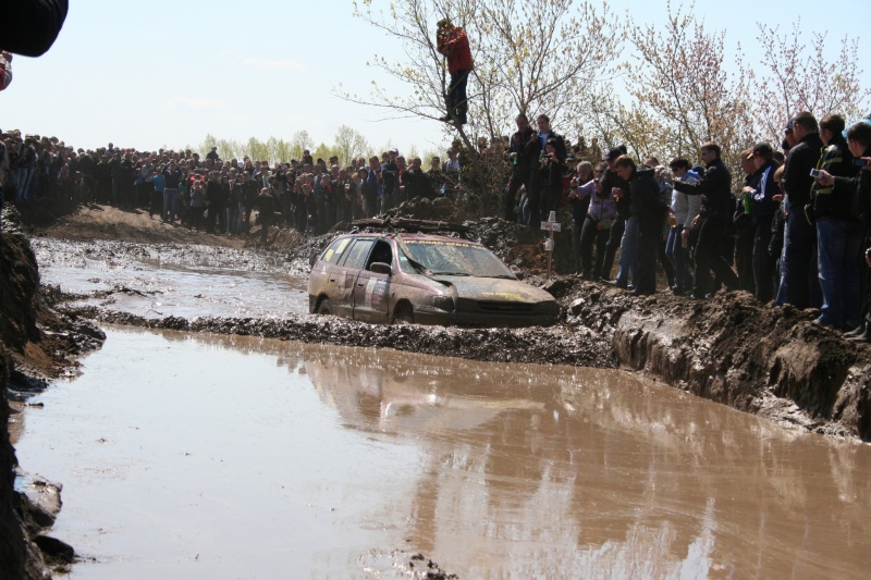

да нафага пузатёр подымать ! Уродывать авто только.как низадирай-калдина бл ...не джип!совсем бл не джип, или чуть-чуть бл не джип?

ага не дороже..всяко больше рубля за одну...проставки дешевле раз в 5-6...а начет зачем поднимать не джип же - что бы меньше шкрябать ...лето ямы -зима колея...никто и не собирается ее использовать за место джипа...........а Филимон зачетное фото поставил

Эх, романтика. Засаживал я такую модель в торфянник на пузо, машины вытащить не могли, закапывались, только трактор помог
