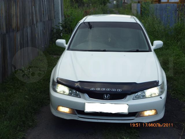

Тут на капот пасматрел давеча-весь в сколах
Мухабойку похоже нада.Но то что продают на Аккорд готовые-шлак смешной.Ставить на свою машину даже не хочется.

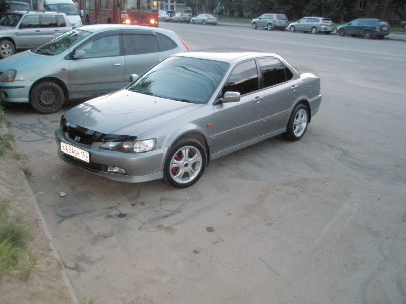

Кароч.Купил на питушках за 600р мухобойку как на фоте выше.
Щас пилю ее гну грею пояю.Скоро зделаю то что меня устраивает!!!
Недоделал еще пока.Но как то где то так.
На 3 см по высоте уже стала по всей длинне.Середина теперь вровень с краями .Вверх край не задран.Уродскую надпись естестно отшеркал.Теперь еще нада сделать матовой мухобойку-блестящая как то неочень.

Недоделал еще пока.Но как то где то так.ну а чего .... смотрится )))

а как ты её матовой будешь делать?может тебе её покрасить тоже в белый цвет, я одну видел в нск машину хонда ср-в белая и у неё мухабойка тоже белая + тачка так классно была отполирована что всё в тему смотрелась , хотя год 1997 наверно был
это ты пошутил, да?
если уж матовать пластик, так уж скотчбрайтом, только качество того мата все равно будет как из жопы...
Качества не "как изжопы"каким способом добится???
либо пескоструйка (есть песочки мягкие), либо зашкурить и покрыть или матовой краской, или матовым лаком... можно просто текстурой задуриться...очень трудно вручную добиться однородной риски при матировании особенно пластика, которую можно было бы оставить на виду.
кстати, в городе полно фирмочек, которые режут стекла для мебели и пр. и наносят всякие рисунки на них, в том числе и пескоструйкой. вот там с мужиками мимо кассы и договориться можно. на мухобойку времени уйдет 2 минуты...
