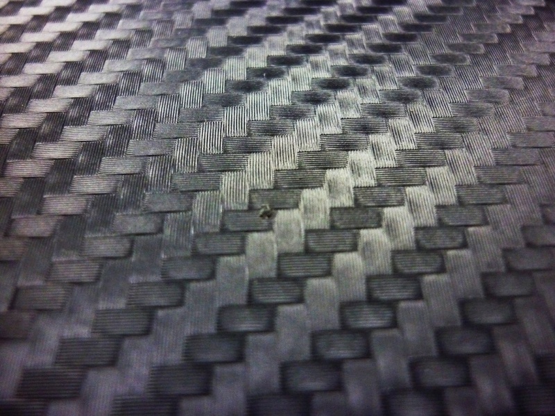

Вот пример - Прадик год проездил с 3D карбоном (3M, толщина 225 микрон), много ездил по трассам, Алтай, Томск, Омск и другие поездки за город. и вот единственный след который я нашел. А это всего лишь пвх плёнка, VentureShield- полиуретановая, её на трассе точно не пробить.
P.s. честно, сам удивлен)
