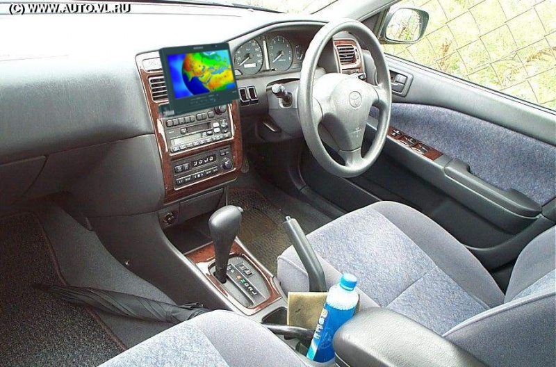

- Выдвижной монитор как в аттаче - низко?

а монитор стоит нормально, если уж в такой позиции нет контроля приборов, тогда за рулем вовсе делать нечего...

- у меня на Гайе практически такая же панель, именно так и стоит монитор, нормально смотреть. Только если не ездить как некоторые тётеньки - грудью на руле.
