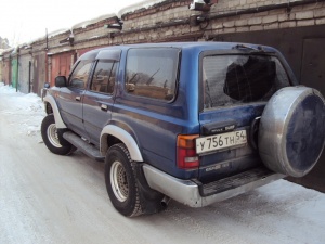

Сначала отвечу предвкушая вопрос "А нафега козе баян?"
Да потомучто надоело. Надоело после вылазок варить трубу глушителя.
Не новая стальная труба, на которую постоянно летит вода с колеса гниёт как камыш на болоте.
Да и при геометрической проходимости постоянно мнется из-за задевания "дулом" земли. А при заднем ходе - вообще гнется и ломается.
После 3-го отрыва под Лаптевкой сказал "хватит".

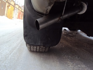

1 метр трубы 60,3 из нержавейки, 2 отвода, старый флянец и резонатор как донор.
Ну, дальше собственно мастерство маэстро по глушителям и вот что получилось.

Кхм, стесняюсь спросить... а чем собственно тюнинговый вариант лучше штатного? ну повернута чуть в другую сторону и ближе к колесу расположена и что ее теперь оторвать сложнее?
KZ едет хорошо, но сам по себе двиг беспонтовый, RZ лучшеА пацаны то видимо и не знают.![]()
Да я то знаю!!А пацаны не знают.![]()
Кхм, стесняюсь спросить... а чем собственно тюнинговый вариант лучше штатного? ну повернута чуть в другую сторону и ближе к колесу расположена и что ее теперь оторвать сложнее?Гораздо сложнее.
Если вы знаете, где выходит штатка, то при хороших канавах, подъемах и спусках постоянно задеваете дулом. А при заднем ходе так вообще загребаете трубой грунт.
Обрезать трубу до выхода из-под бампера = добамперное подбагажное пространство в выхлопных газах, а в силу негерметичности и багажник тоже.
В данном же случае, дуло находится практически вне геометрического угла проходимости.
