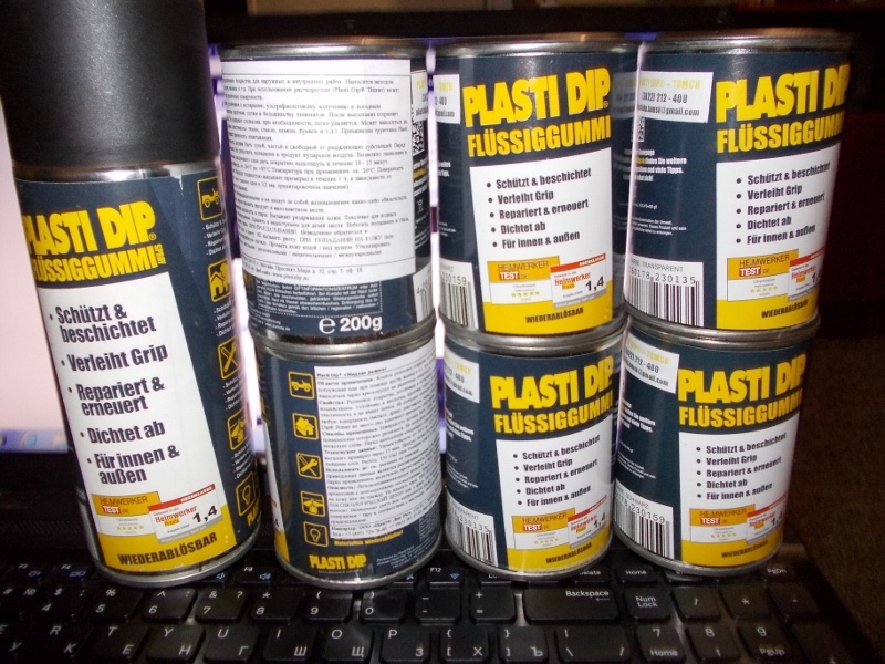

На 16 диски нужно 4 баллона-спрея.
Ведет покрытие себя прекрасно, уже второй месяц морозы/оттепели/мойка/лазанья по сугробам-следов отслоения нет.
Главное перед нанесением хорошо помыть, тщательно обезжирить, и при Т-20С, примерно произвести нанесение. Немаловажно, чтобы диски тоже не с мороза были)
Руководство по нанесению покрытия PLASTI DIP® на колесные диски
1. Тщательно помойте колеса, дайте высохнуть. PLASTI DIP® не ляжет на участки, где есть вода.
2. Обезжирьте диск бензином «калоша» или «антисиликоном». Поверхность должна быть сухой, чистой, обезжиренной и свободной от разделяющих субстанций.
3. «Замаскируйте» неокрашиваемую область картонными шаблонами или малярным скотчем.
4. Интенсивно встряхивайте аэрозольный баллон на протяжении 3-5 минут.
5. Нанесите первый слой, настолько тонкий, чтобы было видно основу. Он служит связующим слоем с последующими слоями. Обработку поверхности производить с расстояния 20 - 25 см плавными перекрёстными движениями.
6. Последующие слои наносить с интервалом 10-15 минут.
7. После нанесения 3-5 слоев дайте подсохнуть покрытию и аккуратно, не повредив покрытие удалите шаблоны или скотч.
Продукт полностью высыхает примерно от 1 до 5 ч. в зависимости от толщины слоя. Расход: один аэрозольный баллон позволяет покрыть поверхность площадью 0,5 – 0,6 м² (полностью).
Применять при температуре около 20°C в хорошо проветриваемом помещении используя респиратор.
Болше инфы в группе http://vk.com/plastidip70

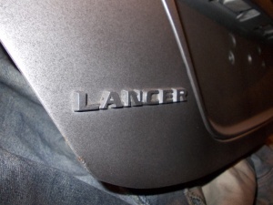

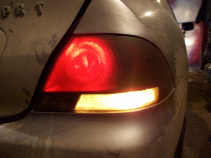

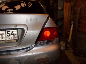

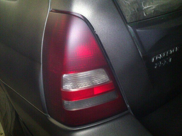

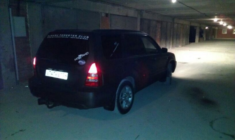

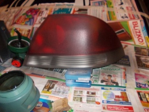

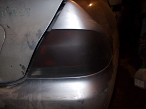

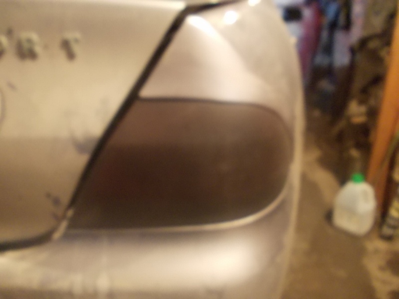

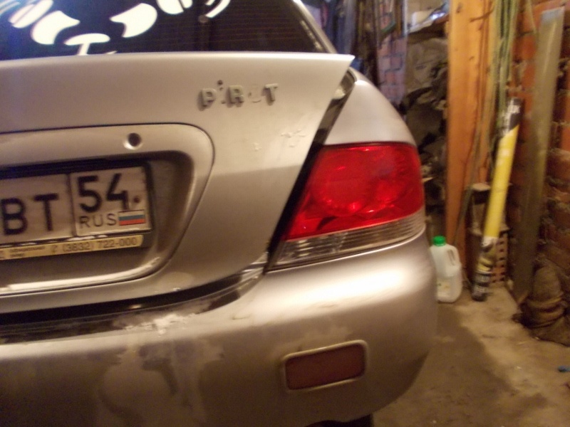

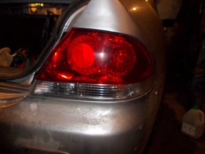

...покрасили задние фонари и крышку багажника.
Светопропускаемости ооочень удивились))
тест каршером в пятницу)

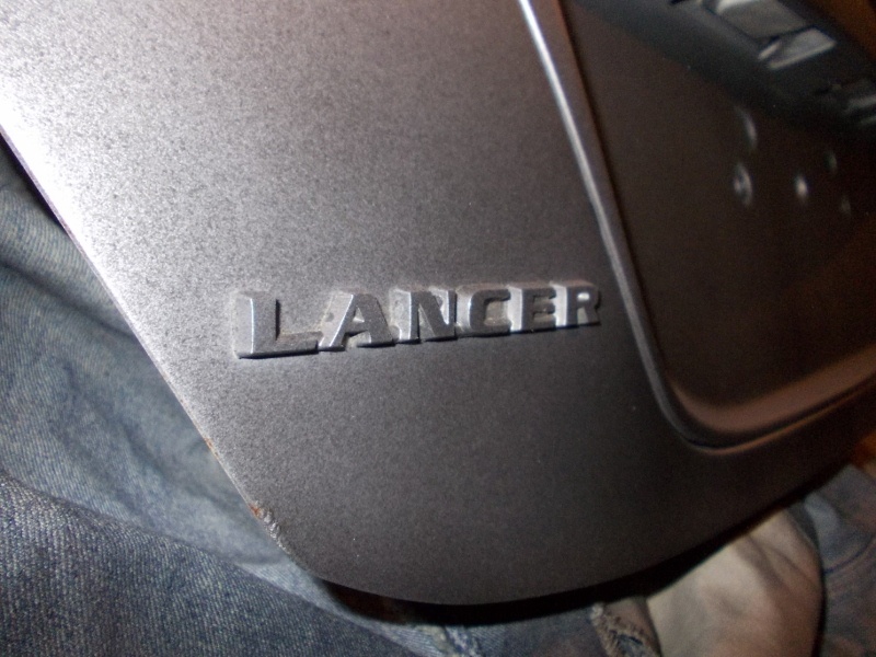

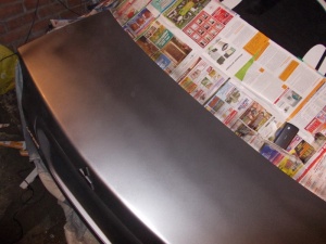

...панельки вокруг стеклоподъемников переделывал, ибо дюза засралась - большими каплями брызнула(
и это, но фотках не до конца высохло всё
Как вести покрытие будет? ты видео глянь как это сдирается руками легко, так что первая песчинка сделает царапину на этом чудопокрытии, и первая мойка снимет всё это(уж наша грязь насколько крепко липнет и снимается мойкой, то это тем более отлетит).я якобы сто) штука прикольная
Ещё и у продавца советы спрашиваете, вы найдите сто которое якобы уже с радостью занимается этим, у них и нужно спрашивать.
А то на продавцов чудоэкономиитоплива с топорами кидаетесь, а тут человек другой вариант собирания денег предложил и всё - с радостью )))
мне тоже понравились полоски на багажнике и ржавчина на последнем фото)
рекламо даже такое бывает
Ничего личного.
За фонари - на кол, багажник в перекраску.
"но фотках не до конца высохло всё "
я же написал... багажник однородный, без полос
