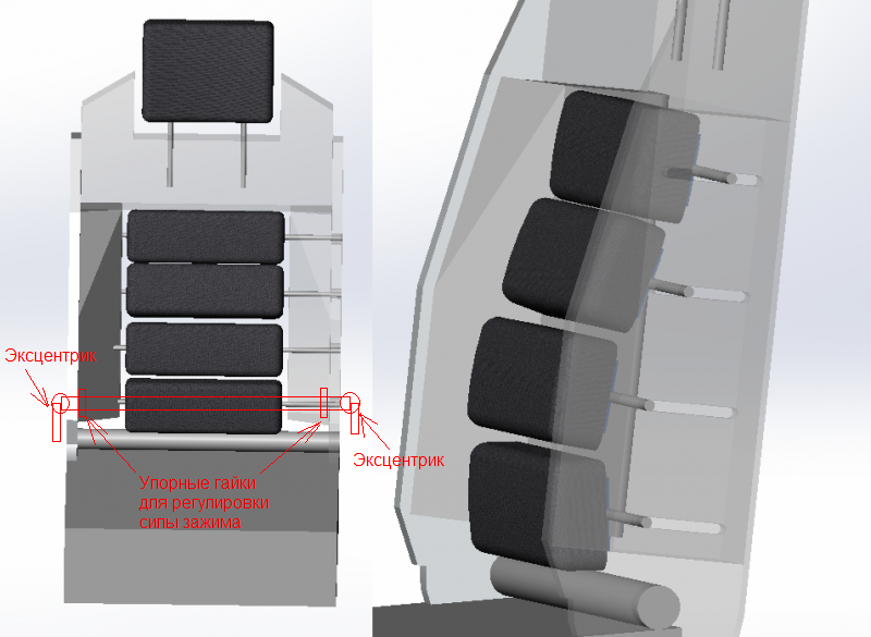

Он не пошел. Он затаился и ждет. По теме: мало того что туда-сюда, еще и как-то синхронизировать правые крутилки с левыми. Воткнуть можно, но боковина вроде как мягкая должна быть, а не кучей металла.
Но при реальной прорисовке чума получается, куча деталей и сложностей.Это ты ещё не дошел до вагончика с деталюшками, которые обеспечат нормальные потребительские характеристики этого хозяйства
Любое другое решение будет ещё сложнее.
Учитывая, что в каждую подушку ещё надо будет вставить подогрев и активную вентиляцию, этот механизм вполне лаконичен
По теме: мало того что туда-сюда, еще и как-то синхронизировать правые крутилки с левыми.Это я уже тоже описал
А куда прятать всю эту монстру?Вот похоже это тот самый тяжелый вопрос. Было бы проще, уже бы сделали. В принципе, если регулировку не мучить постоянно, то фиг с ним, с трением. Вращение передадим эксцентрику на другую сторону валом, даже гламурно будет.

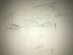

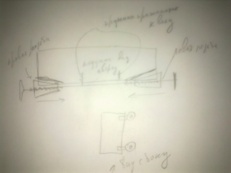

Еще идея пришла - безэксцентриковой системы. Общая концепция аналогична. Вал - это винт. С одной стороны резьба левая, с другой правая (типа стяжки для пружин при замене стоек). Вращаем винт - двигаем конусы на концах (или типа гаек и наваренными треугольными деталюхами) в противоположные стороны. Они толкают края подушек при сведении вперед, при разведении назад. Диапазон можно сделать огромный. И по-моему, реально проще. И с наклоном нет проблем - чуток зазор между пазом и двигающимся элементом оставить. И регулировка плавнее, чем эксцентриком. И авторские права подумавших про эксцентрик не задеваются.
И делается на коленке - токарный станок и сварка. НУ тебе конечно надо что-то непременно лазером порезать, ну найдешь поди место
Верхняя "картинка" - вид сверху, нижняя - вид сбоку. Ну как смог
, что непонятно будет - поясню.

В принципе, если регулировку не мучить постоянно, то фиг с ним, с трением. Вращение передадим эксцентрику на другую сторону валом, даже гламурно будет.Там вопрос не в трении при регулировке, ибо десять раз на дню кресло никто не крутит, а в том, что система будет находиться а статичном состоянии
С эксцентриками будет проблема.

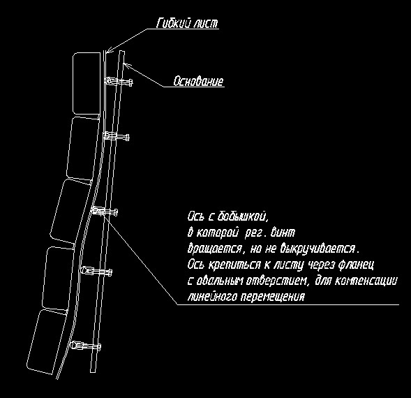

Может, в таком направлении подумать? Подушки сшить между собой, повесить их на гибкую пластину (типа лист нержавейки), изгибаться он должна под действием регулировочных винтов.
Диапазон регулировки 5-6 см. по вылету есть в тех.условиях.
Не ясно как регулировать ровность и симметричность изгиба такий пластины, в тех же пазах может криво пойти поверхность будет... не феншуй.

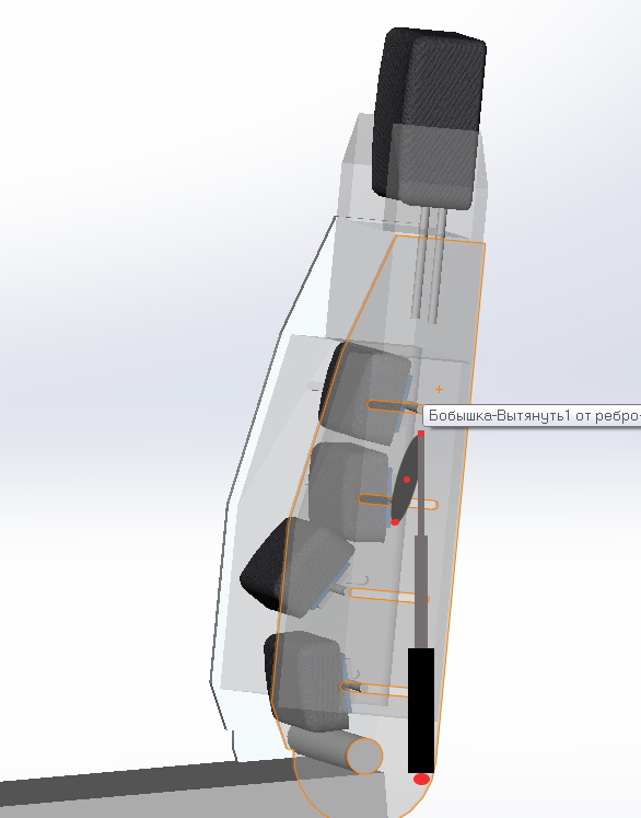

А если использовать линейные актуаторы? Типа таких, например - Ali . Подобрать по силе, длине штока. А расположить их вертикально, параллельно спинке сиденья. сами подушки толкать рычагом.
Как-то так. Красными точками - оси вращения.

Пока самый феншуйный на мой взгляд это рейки с червячным толкателем. Но вот кто сделает схему, я не электронщик.
Так актуаторы внутри - суть та же рейка с червяком.. + мотор и концевики.
Так актуаторы внутри - суть та-же рейка с червяком. + мотор+концевики.
И размеров они разных. Вариант с расположением как на картинке - я предложил только лишь из соображений обеспечить меньшую толщину.
А есть где каталог с понятными ценами и доставкой ? Так то - да.
Тут я пас...
Гуглить. Спрашивать в конторах, которые промэлектроникой банкуют. Ну или у тех-же китайцев (самый дешевый вариант). А по поводу схемы - самое простое (дешево и сердито) - использовать, например, кнопки стеклоподъемников ВАЗ 2110. По типовой схеме их подключить. Будет регулироваться каждая подушка отдельной кнопочкой (вперед-назад). А вообще - по феншую - на микроконтроллере. А если еще и извратиться, можно будет чтоб сиденье в такт музыке прогибалось

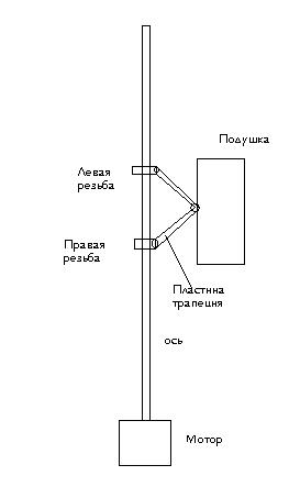

Можно использовать принцип реечного домкрата.
Диапазон регулировки - любой
Моторчики внизу под сидушкой, места много
трапецию можно сделать складной пластиной на всю ширину сидушки, на краях сидушки такая же ось только без резьбы со втулками, чтобы не перекашивало.
Можно поставить столько трапеций сколько нужно ( вырезайте в пластинах дырки под другие оси )
Подушки между собой ...... ну тут как пожелаете, любая гибкая субстанция.
Аналогично, под любимое заднее место можно привода организовать
Жесткость конструкции достаточно высокая. Фиксаторы положения не нужны.
Дальше электрика на мотрчики, но это уже другая история.
При желании конструкцию можно развернуть на 90 градусов и использовать механические крутилки и пару трапеций на краях, плюсы те же, минус - крутить долго.

все оси в одной плоскости, по 2 ( в вертикальном варианте ) и по 1-й ( в горизонтальном ),
для сидушки всё равно каркас жёсткости нужен какой нибудь. В этом каркасе и прячутся. Одновременно сами являясь каркасом
На каждую подушку 2 оси надо.
на горизонтальный вариант с мех. крутилками достаточно 1-й с двумя трапециями.
