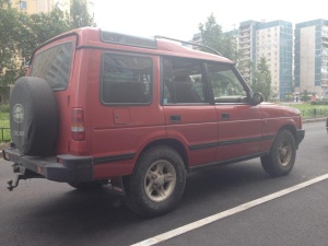

крепление запаски, нужны идеи.
7043
25
steel
вобщем есть большое желание убрать запаску с пятой двери и перевесить на калитку или еще куда.
проблема в том, что машина семиместная и доступ на задние сидения осуществляется через пятую дверь.
хотелось бы, чтобы была возможность открыть дверь изнутри без необходимости открытия калитки с запаской снаружи
всю голову уже сломал, нужны идеи
задний бампер металлический, толщина 2мм, уголки на нем по бокам пластиковые
ЗЫ за два года запаска ни разу не пригодилась, но совсем без нее ездить как-то боязно
Оставить запаску на двери, усилив её крепление и дверь. Не?
Оставить запаску на двери, усилив её крепление и дверь. Не?вариант, только я не знаю как усилить петли, там и так металл 4мм, возможно проблема в их креплении к кузову
Этош лендровер - на капот!капот может не выдержать - алюминий. да и обзору наверное мешать будет, хотя примерить можно
откидную вниз, с фиксацией к двери электромагнитным замком от подъезда.
откидную вниз, с фиксацией к двери электромагнитным замком от подъезда.идея интересная![]()
сделать калитку с рычагом на дверь (в место штатного крепления запаски) чтоб открывалась синхронно
и дополнительную фиксацию магнитным замком к бамперу при включении зажигания. замок на 500кг потребляет порядка 0.7А, думаю не критично

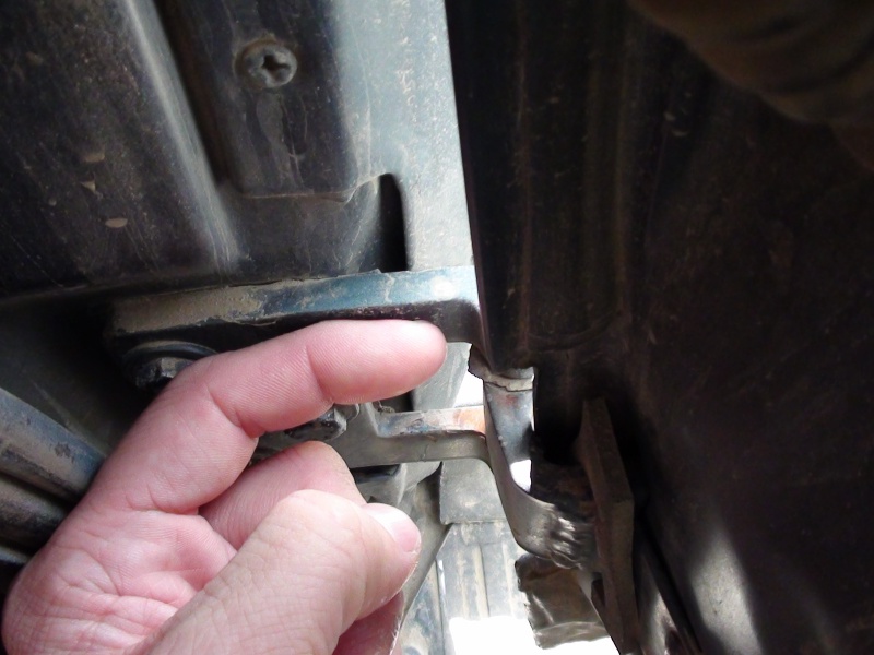

подозреваю, что просто оси в петлях дверей подизносились
лечится заменой петель, около 5 килорублей за пару

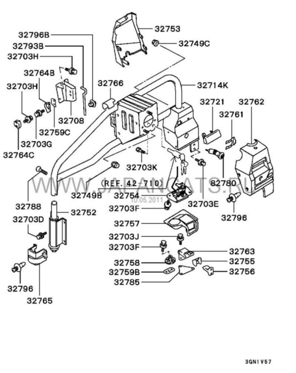

вот именно такая конструкция в голове и рисовалась.
только крепление не на петлях к кузову, а через ступицу на бампер
и на рычаге к двери думал шаровые шарниры (рулевые наконечники) использовать без резиновых упоров
ну и колесо было желание сместить назад и вниз, чтобы оно внутренней боковиной в бампер упиралось.
