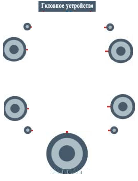

собственно, имеем процессорную голову
и набор акустики согласно картинке.

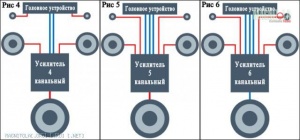

сразу оговорюсь - тылы убирать не хочется и есть мысли тупо оставить их с подключением от головы без внешнего усиления. как кому видится конечная схема? что выбрать по усилителям - 5, 4 канальные, либо варианты 2+3 либо еще что...
для примера выкладываю картинки, только тылов там нет, но хотелось бы их оставить.

если уж хочется поканалку - на фронт -4-хканальный усь, зад от головы ,и моноблок на сабик
Леш, таки решился я на 5-канальный усь. я тебе в личку ссыль кинул, думаю, ты согласишься с выбором...

действительно, фронтальная поканалка не катит...
значит рабочая схема меняется.
какой вариант видишь?

Первая в общем случае , но нужен четырехканальник с развитыми фильтрами .
Из современного - даже и не знаю , что подойдет .

решил я таки задуриться. все же использую 5ти канальник. на фронт - твитеры, на тыл - миды, ну саб - на саб. тыловые динамики на голову. твиты снизу порежу, миды - сверху. если разделки не хватит буду ставить пассивные кроссы. одно печалит и грузит - задержки...у меня их 6 каналов, а тут их надо 7 а то и 8...
схема, конечное, та еще, но гораздо меньше гемора по монтажу, питание с межблочниками развести попроще да и настроить потом проще, нежели 2 уся согласовывать - выводить, сам же знаешь, настройки у них все на глаз-на слух, мало в каких моделях на регулировках внятная градуировка нанесена. хотя, прибор конечное, нужен, ибо на слух можно всю жизнь ковырять - не наковырять...
