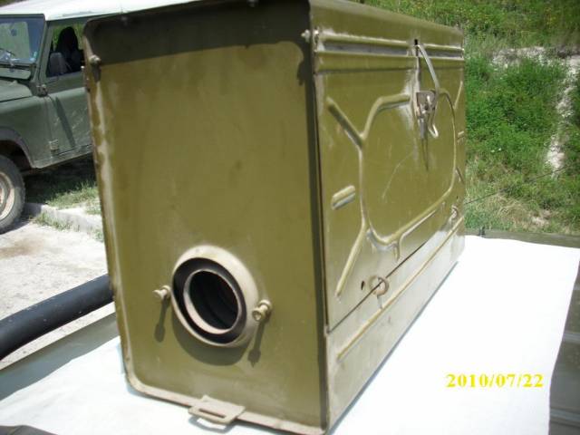

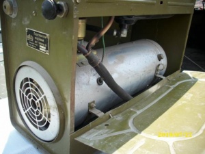

имеется подогреватель воздушный ШААЗ 967-1015009-01 (см. картинки) - вещь компактная и надежная. Одна беда - нет труб в комплекте, потерялись за давностию лет и множеством переездов. Поспешествуйте, други, где найти метра полтора-два трубы диаметром. 40-45 мм с уголком 90°. Можно в разбанзанном виде - соберу. Думаю в сторону старых выхлопных *махнула рукой в сторону Барахолки выше*
С картинками облом до вечера - планшет не тянет.
да можно на выхлоп асбестового шнура намотать сверху, и надеть трубу дымоходную обычную. Лучше нержавейку, конечно...
