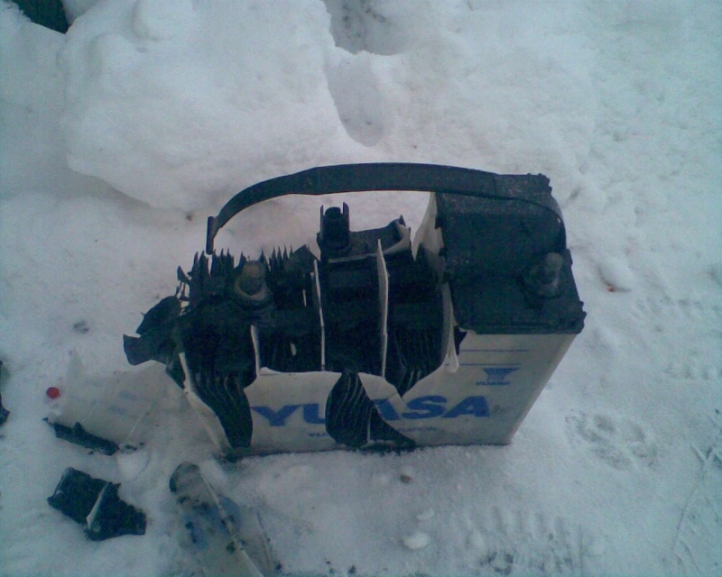

Аккум ни от горячей воды ни от отопительной батареи не рванёт, если только не коротнуть клеммы.Тут много кто утверждает, что аккумуляторы не взрываються. Сегодня попытался завести машину с брелка. В ответ тишина. Одеваюсь, собираюсь идти заводить с ключа. В этот момент слышен хлопок, больше похожий на небольшой взрыв, а затем истошный визг сигналки. Подошел к машине, кое как открыл замерзшие двери. Открыл капот, а там ужас (смотреть прикрепленный файл). Причем это чудо еще работало, давало свет, но вот на заводку уже току конечно не давало.

Как горят аккумы от кз видел, а вот как взрываются - нет
