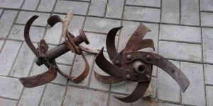

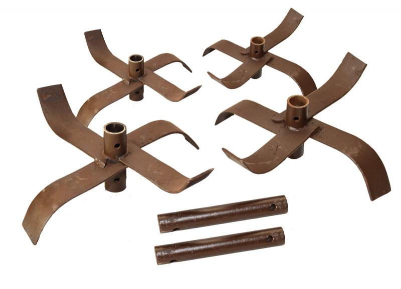

земля не в пух - "гусиные лапки" вместо фрезЧто-то вдруг до меня дошло, что "земля в пух" - для каждого свое понятие будет...
Кто-то вспашет на три раза и гордиться будет: "Во какая земля хорошая стала!", кто-то профрезерует на один раз, но заглубит культиватор намного ниже оси, и тоже скажет: "Отличная земля! И совсем она не в пух перебита...", а для меня в обоих случаях на это действо без слез не взглянешь.
культиватор с обычными фрезами делает землю в пух с одного раза, потом паши хоть 10 - структура не изменится. Гусячьи лапы рубят мелкими кусками. У соседа сдохла "нева" на гусях. так когда я ему кротом пахал под картошку удивлялся как хорошо что на два раза гусями не надо пробегать. Проблема ваша в том что верхний слой расшевелили, а под низом "асфальт". Вот обрабатываемый слой ваши культиваторы и брали. Поэтому и предложил минитрактор именно с плугами. Переделывал планировку на участке и пришлось пахать кротом тропинку. Первый раз бегло,на четверть фрезы, потом на треть, третий раз чуть больше оси фрезы. Этого хватает чтоб садить моркошку, картошку и прочие свеклы. Зачем вам фреза целиком не понимаю.
Забыл написать, немного не прав. От профиля фрез зависит. Те что по принципу "кривая турецкая сабля" -пух и идут мягче. Сейчас в основном делают фрезы под 90 градусов. Те лупят по уплотненной земле, скачут а толку нет. Вот у меня фрезы именно "кривые".
