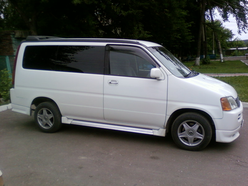

Я вот на Хонде Стэпвэгон с весны езжу, доволен как слон...
Салон трансформер, и убирается, и раскладывается в спальные места, я доволен.
Низковат, правда, но размером резины все решается...
А садиться в него, просто песня!!!

Я вот на Хонде Стэпвэгон с весны езжу, доволен как слон...КОЛЛЕГА!!! Я с недавних пор тоже на таком же. Супер!
Согласен, супер. Только вот дорожный просвет подкачал...

Согласен, супер. Только вот дорожный просвет подкачал...Не узнавал, проставками это не лечится?

Лечится бОльшим размером колес, пока у меня стояла зимняя резина (R 16, норма R 15), проблем, вроде не ощущал...
