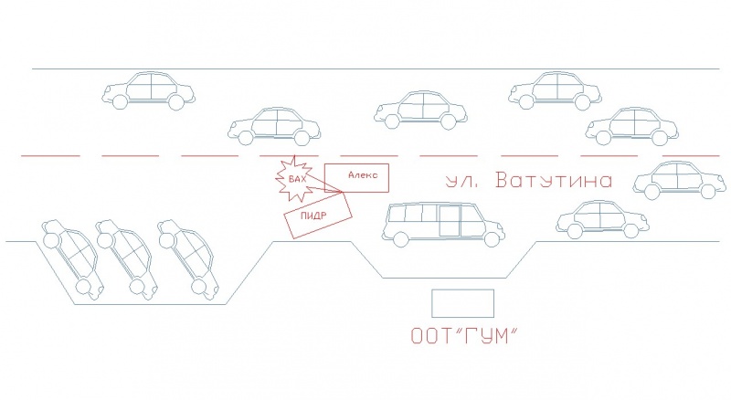

Судя по изложенному автором получается такая схема?????????Да, как будто очевидец именно так и именно там) за исключением того ,ч то на СХЕМЕ не указывалась разметка. Ширина дороги , если правильно помню 14,3 метра намерили. Так что 4 полосы умещается даже елси на каждую по 3,5м отвести.
А хочется спросить, а нахрена три страницы флуда?Судя по изложенному автором получается такая схема?????????Да, как будто очевидец именно так и именно там) за исключением того ,ч то на СХЕМЕ не указывалась разметка. Ширина дороги , если правильно помню 14,3 метра намерили. Так что 4 полосы умещается даже елси на каждую по 3,5м отвести.

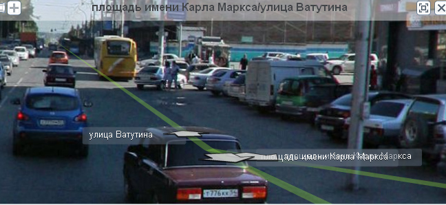

Основной вопрос: сколько полос на Ватутина, когда там вообще машин нет.
У любой дороги должна быть предусмотрена обочина, о чём свидетельствуют госты выложенные здесь ранее. Т.е. надо считать ширину 2-х полос исходя из наличия обочины. Т.е. вам, чтобы не лешиться прав надо доказать что там находиться на встречке можно. Первое доказательство - это соответствующая разметка, которую неплохо было бы сфотографировать, а второе - это госты по дорогам подтверждающие эту разметку (учитывающие то что там не запрещена остановка и стоянка НЕ в карманах, а следовательно имеется в наличии так называемая обочина) Фотографии дорожных знаков и разметки необходимо сделать в том месте. Теперь по поводу перекрёстка со светофором. Как мы знаем из правил остановка запрещена на расстоянии 15 метров до перекрёска и наличие обочины там под вопросом, а следовательно 2 полосы движения в одном направлении там вполне могут быть и это абсолютно не означает, что вся дорога там 4-х полосная. Перед началом суда судья обязана спросить вас о ходатайствах. Если не спросит то вы должны самотоятельно потребовать этого. Кстати вы можете это сделать до суда вроде как. Вы должны ходатайствовать о прикреплении к делу матерьялов: фото дорожных знаков, а точнее их отсутствия типа остановка запрещена, фото разметки (пусть даже её плохо видно) и выдержку из гостов согласно которому вы будете строить ваше доказательство что там по одной полосе в каждую сторону и обгон/объезд по встречке не запрещён Правилами. Мне кажется это единственный вариант решения в вашу пользу. Может я где-то ошибаюсь - поправляйте...

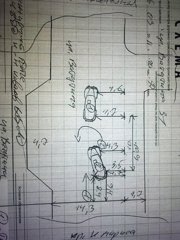

Вот раздобыл СХЕМУ, узнал , что все документы уже отправлены в СУД и уже назначили дату.

Еще на СХЕМЕ не могу понять ширина дороги 14,3м или 14,3м- 4,7м там какие-то указаны.

Ну да судя по схеме половина вашей машины стоит на встречке, осталось доказать в суде что выезд на встречку там не запрещен и дело в шляпе.

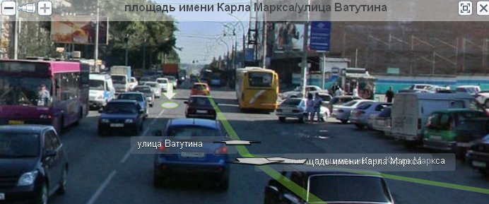

а разметки там прям совсем не видать? даже если приглядеться?
Учусь_постить
Ну на схеме же нету разметки
Учусь_постить
Если бы ДТП произошло летом, то смысл фотки был бы ясен, а так как на схеме разметки нет — значит ее нет.

Получается что половина дороги шириной 7,15м. Значит ширина машины должна быть на столько велика, чтобы левые колеса были на встречной полосе.
Ведь левая часть отмеченная 1,7 метра так же является проезжей частью и не должна отниматься от ширины дороги. А то что за перекрестком вообще не должно волновать.
Да согласен, затупил. Левая часть 4,7 как и правая это парковочные карманы, в расчет не идут. Получается 7,15 на два ряда. Тогда да до встречки не дотягивает.
Вы неправильное место смотрите. Смотрите не то место где он остановился а то место где стоял уазик. До уазика от края проезжей части 4,3 метра + ширина уазика + ширина машины топикстартера. Доказывать что он не выезжал на встречку смысла особого нету, если только не утверждать что столкновение было там где стоял уазик, т.е. уазик после столкновения проехал ещё некоторое расстояние до полной остановки. Других вариантов нету.
Саша, там точка удара обозначена крестиком, на том же расстоянии 4,7м+1,7

а схема и протокол у вас интересные...
то есть инспектор честно намерил ширину презжей части в 9.6 м ,в полном соответствии с п.9.1 отняв 4.7 м на заездной карман мест остановки маршрутных тр.ср-в.
и следом же ,прекрасно зная об историческом и фактическом отсутствии на этом участке дороги знаков движения по полосам и сплошной разметки ,не мудрствуя лукаво,вменил нарушение п. 9.2 правил вкупе с убойной 12.15.4 КоАПП...
Ну что тут сказать... "Мелко,хоботов...Мелко..."... нечто типа подлянки...ибо девятиметровую дорогу без знаков и разметки нормальный человек как четырехполосную не определит... ни на глаз ,ни по здравому смыслу...
Я честно говоря так и не понял по поводу ширины дороги. Там не совсем разборчиво написано. Стоит 14,3м далее по этой же линии стоит 4,7м, которые я смотрю пишут как ширина кармана автобусной остановки. Но при этом толи крестик стоит на этой линии толи стрелочка края стрелки 14,7м встречаются с краями стрелки 4,7м. Как понимаю если только ширина дороги 14,7м, а 4,7м это дополнительно карман, то при моих габаритах машины я выезхать на встречку не мог, но если ширина = 14,3м - 4,7м= 9,6м. то я оказываюсь на встречке, но при этом ни по каким даже самым минимальным ГОСТам в 2,75м на одну полосу из данного участка Ватутина не выжать ГОСТОвской 4х полосной дороги, а сталобыть дорогоа двуполосная с отсутствующей разметкой и запрещающими обгон знаками и как минимум я могу говорить, что обгон разрешен. Осталось мне всетаки понять как , что имели ввиду ГАИ ставив 14,3м и 4,7м.

то есть инспектор честно намерил ширину презжей части в 9.6 м ,в полном соответствии с п.9.1 отняв 4.7 м на заездной карман мест остановки маршрутных тр.ср-в.А я так понял там 14,3 + 4,7 - карман...
Из курса черчения так и должно быть 14,3+4,7, т.е. чистая ширина дороги без карманов 14,3 м.

а на схеме - гайцы просто честно намерили 14.3 от поребрика до поребрика и указали в том числе стандартные 4.7 остановочного уширения (они их не мерили,разумеется)...точно так же и с противоположной стороны указан карман шириной 4.7(который тоже никто не мерил)...
а вот дальше (в протоколе) стали безобразничать...в прошлом посте уже писал про это....

не...14.3 - это от бордюра до бордюра... не умеют они квадратуру круга измерять...
Курс черчения давно проходили? именно так - косыми скрыжиками и отделяются отдельно замеренные участки на прямой. а длина всей прямой - она сама по себе...от стрелочки до стрелочки...
Я там проезжал сегодня. Интересно, что парковочные карманы и остановка автобуса - за линией столбов.

остатки разметки видны,кстати ?
" Нет такого преступления на которое не пошел бы капитал ради 300% прибыли..."(с) К. Маркс... даром чтоли площадь его имени ?
остатки разметки видны,кстати ?Остатки разметки - не видать

Кстати когда оформляли СХЕМУ я сказал сотруднику прежде, чем подписаться, что не вижу автобусную остановку, но он ответил, что здесь нет знаков , которые могли бы повлиять на исход дела о ДТП. Вывод- не стесняйтесь мерьте, еще мерьте, не соглашайтесь, не торопитесь, сами прикиньте кто на какой полосе по замерам находится, тем более если спорное место столкновения как в моем случае. Не указал сотрудник ГАИ остановку- укажите! Не указал, что уширение-укажите! А еще скажу сотрудники знают ширину всех дорог на своем участке и уже заранее знают куда приплюсовать или наоборот в случае необходимости. Мерьте сами, нет как в моем случае поребрика рядом, пройдите померьте там где он есть, тоже примерно поймете ширину, насколько верен замер сотрудника, сотрудник держит рулетку не горизонтально, поправьте его ведь Гипотенуза будет длиннее,чем катет, а 5 см могут решить исход !

Ходотайство, которое долго придумывать не пришлось. Такие ситуации сплош и рядом по всей России!
Мировому судье …………..
Ленинского р-на г. Новосибирска
От гр. ……………………..
ХОДОТАЙСТВО
Я двигался по ул. Ватутина в направлении ул. Новогодняя , С учетом требований п.9.1 Правил Дорожного Движения, С учетом отсутствия дорожной разметки и знаков 5.15.1, 5.15.2, 5.15.7, 5.15.8, и с учетом ширины проезжей части, габаритов т/с и необходимых интервалов между ними. Решил что дорога имеет три полосы для движения и виду отсутствия знака 3.20 (обгон запрещен) и отсутствия встречного транспорта совершил обгон транспортного средства двигающегося в попутном направлении.
Довожу до вашего сведения что на всем протяжении ул. Ватутина до ул. Новогодняя отсутствует разметка и знаки 5.15.1, 5.15.2, 5.15.7, 5.15.8, а ширина дорожного полотна составляет менее 10 метров.
Отсутствие дорожной разметки подтверждают:
Схема ДТП в месте предполагаемого нарушения.
а также ссылка на п.9.1. ПДД в протоколе об административном правонарушении составленном сотрудником ГИБДД.
Согласно п.9.1 ПДД который гласит: Количество полос движения для безрельсовых транспортных средств определяется разметкой и (или) знаками 5.15.1, 5.15.2, 5.15.7, 5.15.8, а если их нет, то самими водителями с учетом ширины проезжей части, габаритов транспортных средств и необходимых интервалов между ними.
В виду отсутствия в ПДД правил или методик визуального определения количества полос для движения, считаю что мое определение количества полос для движения , в данном случаи три. Правильным. Т.к. Доказательств того, что их больше я не получил.
Согласно ГОСТ 23457-86 "Технические средства организации дорожного движения". В нем говорится:
3.1.2. При разметке дорог ширина полосы движения должна приниматься с учетом категорий дорог согласно требованиям действующих строительных норм и правил. На дорогах, элементы поперечного профиля которых не соответствуют требованиям действующих строительных норм и правил, ширина размечаемой полосы движения не должна быть менее 3,0 м; допускается уменьшение ширины полосы, предназначенной для движения легковых автомобилей, до 2,75 м при условии введения необходимых ограничений на режим движения.
Знаков ограничивающих режим движения там нет.
Таким образом исходя из ГОСТ 23457-86 для расположения на дороге четырех полос для движения ширина дорожного полотна должна составлять не менее 12м
Согласно СНиП 2.05.02-85 «Автомобильные дороги» ширина полос определяется категорией дороги и может быть 3,75 м, 3,5 м, и 3 метра.
Таким образом исходя СНиП 2.05.02-85 для расположения на дороге четырех полос для движения, ширина дорожного полотна должна составлять не менее 12м. А с учетом того что определение ширины дороги делается визуально и с учетом СНиП 2.05.02-85 для однозначного визуального определения количества полос (4 полосы) ширина дорожного полотна должна составлять не менее 3,75х4=15м без учета погрешности при визуальном определении расстояния.
Также прошу суд учесть следующее.
Согласно постановлению пленума ВС от 24.10.06 г. N 18
«О некоторых вопросах, возникающих у судов при применении Особенной части Кодекса Российской Федерации об административных правонарушениях»
(в ред. Постановления Пленума Верховного Суда РФ от 11.11.2008 N 23)
По части 3 и 4 статьи 12.15 КоАП РФ следует квалифицировать прямо запрещенные ПДД действия, которые связаны с выездом на сторону проезжей части дороги, предназначенную для встречного движения.
Непосредственно ПДД такой запрет установлен в следующих случаях:
а) на дорогах с двусторонним движением, имеющих четыре полосы и более, запрещается выезжать для обгона, разворота, поворота на сторону дороги, предназначенную для встречного движения (пункт 9.2 ПДД). Такой запрет должен быть обозначен дорожной разметкой 1.3;
Таким образом, для квалификации действий лица, привлекаемого к административной ответственности по ч.4 ст.12.15 необходимо наличие на дороге дорожной разметки 1.3, которая разделяет транспортные потоки противоположных направлений на дорогах, имеющих четыре полосы движения и более. Только в этом случае, т.е. при пересечении дорожной разметки 1.3 можно вести речь о выезде на полосу, предназначенную для встречного движения, однако такая разметка на ул. Ватутина отсутствует.
На основании вышеизложенного и в соответствии со ст.24.5 КоАП РФ, прошу суд прекратить производство по делу об административном правонарушении, возбужденное в отношении меня по протоколу 54 ПТ № 303264 от 01.04.2011г.
