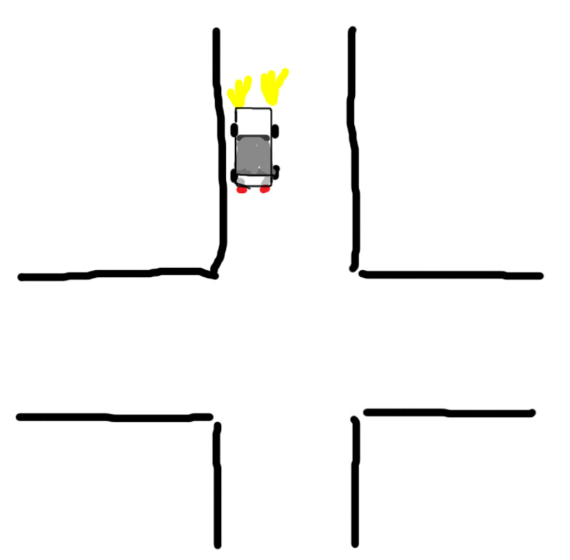

Запрещен ли разворот по красной траектории? Возник вопрос из-за того, что пытались сегодня лишить прав (Разворот с выездом на полосу встречного движения). Всегда считал что на перекрестке нет понятия "встречная полоса" и можно разворачиватся и так и так. Синяя траектория которую ПИДР показал как правильная. Закончилось это штрафом за другое нарушение, из машины ПИДРа вышел с четким ощущением того, что меня развели.
Забыл написать, на этом перекрестке нет никакой разметки и знаков.

Разворачиваться по малому радиусу на перекрестке можно. НО!!!
В данном случае гайцы считают что там 2 перекрестка и небольшой участок дороги между ними.
Доказывается что там один перекресток в суде, запросом дислокации дорожных знаков и разметки.
А теперь внимание вопрос: А оно вам надо?
В ситуации по рисунку топикстартера разворачиваюсь и поворачиваю по большому радиусу. Если полосы разделяет только сплошная, то как получится.

интересно, если при таком развороте в лобовую сойдутся, то кто виноват будет? если принять малую траекторию законной, то логично подумать, что виноват встречный, хоть и по своей полосе ехал
так он точно так же налево поворачивал

Я Вам картинку нарисовал. Перекрёсток двух узких дорог. ТС движется по полосе встречного движения. Знаков нет, разметки нет.
Вопрос: за что можно применить ст.12.15.4???

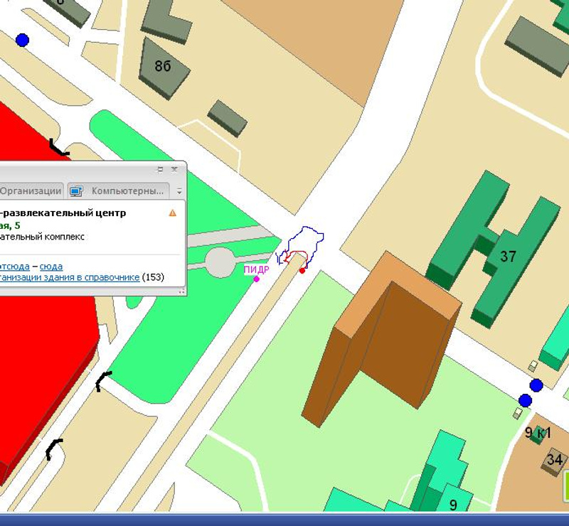

А как физически осуществить разворот по большому радиусу, если с встречки на зеленый машины то же поворачивают налево. Разъезжаемся правыми бортами, ну можно чуть правее прижаться но все равно разворот по встречке.
но все равно разворот по встречке.А это запрещено?
Поглядел по ссылкам, плохие ПИДРы обычно трактуют как встречкано все равно разворот по встречке.А это запрещено? :)
