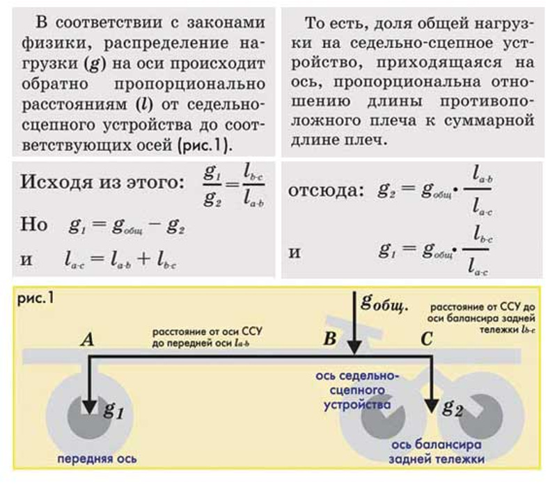

О чём идёт речь? Весы предназначены для измерения НАГРУЗКИ НА ОСЬ, а не для определения общей массы транспортного средства. Причём взвешивания статического: наехал колесом, остановился, сняли показания. В динамике (в движении) показания имеют погрешность. Какую? Данных нет. Видимо, погрешность находится в прямой зависимости от «динамических ударов и колебаний кузова». Выходит, показания динамического взвешивания без чётко оговорённой погрешности не могут считаться той самой стопроцентной «доказательной базой». Следовательно, точное измерение возможно только при статическом взвешивании. А как взвешивали вашу машину?
Суммирование нагрузки на первую ось, вторую, третью, на оси полуприцепа и получение якобы полной массы автопоезда не допускается! Порядок и величины распределении нагрузок по осям автопоезда представляет собой довольно сложную задачу по физике, где учитывается конфигурация нескольких опор, и нескольких систем рычагов, передающих вес тягача, прицепа, груза через подвеску, седельно-сцепное устройство непосредственно на колёса (см. схему на стр. 28).
Определение полной массы АТС с помощью ВА-15 возможно только путем объединения платформ весов по числу точек опоры (колес АТС) при одновременном наезде (!!!) на весоприемные платформы или путем въезда на платформу по размеру АТС, опирающуюся на четыре платформы весов. То есть для корректного определения полной массы автопоезда «блины» должны лежать под каждым колесом автопоезда!
Увы, многие водители, владельцы транспортных средств этого не знают. Более того. Есть подозрение, что и весовщики и гаишники в массе своей не особо дружат с физикой. Какую задачу им поставили, то они и делают, складывая «цифирки» с экрана прибора…
Допускается применять весы для измерения осевых нагрузок в движении (без остановки на платформе, при скорости не более 5 км/ч).
При этом погрешность измерений увеличивается за счет динамических ударов по платформе и колебаний кузова».

Суммирование нагрузки на первую ось, вторую, третью, на оси полуприцепа и получение якобы полной массы автопоезда не допускается!ВОТ!!! Об этом и речь. Неправомерны действия ПолИнДоРегов - когда по суммарным показателям водителей лишают прав.
...Есть подозрение, что и весовщики и гаишники в массе своей не особо дружат с физикой. Какую задачу им поставили, то они и делают, складывая «цифирки» с экрана прибора…Складывать и умножать - не их операции. Их задача - отнимать и делить!

Есть предположение что влияние весов обратно пропорционально расстоянию между осями
Если у авто две оси результат измерения будет близок к истине
А если оси три - взвешивать две задние оси нужно одновременно
Если бы показания не менялись о чем эта тема?
Хорошо, тогда согласно вами же написанных ответов, если мы из-под передней оси убираем весы, она (ось) становится ниже задней оси, происходит дополнительное перераспределение веса вперёд, таким образом при использовании одних весов задней оси, они будут давать показания крайне незначительно меньше чем есть на самом деле.
Так?
Так?
На первый взгляд так
Есть подозрение, что трехосные авто взвешивают на весах для двухосных авто
И тогда при поочередном взвешивании двух задних осей находящихся рядом получается недостоверный результат
Че гадать то, это механика начало
Смещения веса будет зависит от удаленности от центра вращения и силы приложенной к плечу. И если вес будет неравномерно распределен, то плечи у передней и задней оси соответственно разные и моменты не будут уравновешены, передней и задней оси.
Есть гост и методика измерений, где то на работе валялось... Там прикол в том, что при разном расстоянии между осями, разное значение нагрузки...
Почему знаю, потому что наша фура тоже уезжала на ШС с прощального... Был ман тандем, трех осник сам, плюс прицеп дыухосный...
Машина тогда у нас не прошла по нагрузке на ведущий мост, вернее гайцы требовали равное распределение между ленивцем и ведущим мостом
В случае с двухосным грузовиком очевидно, что при поочередном взвешивании осей, сумма будет близка к массе грузовика.
Вопрос то основной про трехосные и более грузовики.
При возвышающейся платформе весов взвешивая одну из пары задних осей, показание будет выше реальной нагрузки оси на дорогу, не знаю есть ли у весов корректировка на этот случай или нет. Если есть близко расположенные друг к другу оси, складывать вес при поочередном взвешивании неправильно с точки зрения физики.
Есть весы которые срезу взвешивают две или даже три оси из тележки
Есть гост и методика измерений, где то на работе валялось...Выложите это здесь, собственно об этом вся тема
И что из этого следует?Что при неравномерной загрузке при поочередном взвешивании осей (если возникает момент, разница высот) можно получать сумму по осям больше чем одновременному взвешиванию обоих осей на платформе (без разницы высот)
можно получать сумму по осям больше чем одновременному взвешиванию обоих осей на платформеТак мы же выяснили, что если поочередно, то ось на весах даёт меньшую нагрузку, чем на самом деле, т.к. выше дорожного полотна.
складывать вес при поочередном взвешивании неправильно с точки зрения физики.Объясните почему.
Ещё же от конструкции подвески зависит.
Полностью независимые оси на рессорах/пружинах.
Полностью независимые оси с элементом пневмоподвески.
Зависимые задние оси с общей осью на рессоре.
Везде получится разные варианты. Но, полагаю, что так же незначительная разница дюже, кроме случая независимых осей без пневмы.
Так мы же выяснили, что если поочередно, то ось на весах даёт меньшую нагрузку, чем на самом деле, т.к. выше дорожного полотна.А если ниже, ну и плюс на весах машина таки движется
