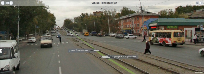

Да забыли его убрать 4.1.1, когда асфальт закатали. Или ещё чего-нибудь напутали.Ничего никто там не путал и не забывал.
Эти знаки стоят там со времен царя гороха. Тогда все трамвайные пути были в одном уровне.
Они и сейчас, по проекту, в одном уровне должны быть.
Если убрать 4.1. - то 6.3.1 нужды ставить нету.. Разворачиваться можно и без знака, а поворачивать налево - некуда.
Так что - про "напутали" это ты шибко погорячился.
Конкретный облом тебе с твоим "любым местом" на этом примере показан.
В общем - гуанномет отложи - и думай. Пока не отложишь - так и будешь дальше пениться попусту

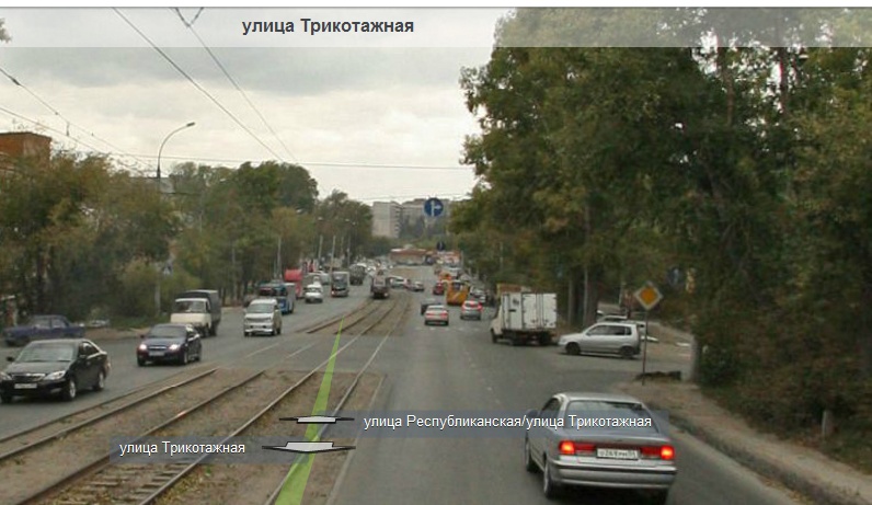

Вполне конкретная ситуация за этим стоит - 6.3.1. на Трикотажной.
Разворачиваться запрещено знаком 4.1.1.
"Любого места где разрешено разворачиваться" - там нет.
Натягивать эту ситуацию на перекресткок Каменская/Кривощековская не нужно. Там другая ситуация.
Как с Трикотажной разберешься - так найдешь что я там тебе про Каменскую /Кривощековскую писал.

К сожалению, на Трикотажной не была.Да и не обязательно туда ездить.
Есть фотко приложенное.
Есть панорамы от Яндекса.

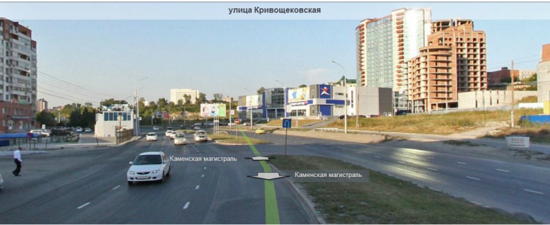

А если таки знак указывает на место, в котором и так можно было развернуться...ерекресток Каменской магистрали и Кривощековской мне очень хорошо знаком...Вы или рассматривайте в комплексе с Трикотажной, или совсем не упоминайте про 6.3.1.
Случай другой там в том, что 6.3.1 отменяет не 4.1.1, а п. 8.6. и накладывает запрет на поворот на Кривощековскую.
Во всём остальном мои объяснения теже, что и для Трикотажной - там где есть 6.3.1 установлен "режим движения" "Место для разворота. Поворот налево запрещен", который в границах этого "места" действует взамен всех других "режимов движения".
То, что Вы считаете, что "по малому радиусу" это "любое место где разворот разрешен" мне понятно, хоть я и не согласен и пытаюсь Вам это объяснить.
Поэтому - ознакомьтесь поподробнее со случаем на Трикотажной и найдите там "любое место где разворот разрешен", прежде чем продолжать пикироваться по Кривощековской.

Я тебе конкретно обозначил - из чего я этот вывод сделал - из конкретной ситуации.
Стоит 4.1.1. запрещающий разворот, и в зоне его действия стоит 6.3.1. чтобы разрешить в этом конкретном месте разворот.
Без 6.3.1. разворачиваться в этом месте запрещено.
Тебе зачем какие то отдельные пункты из ПДД нужны, чтобы понять о чем речь идет?
И где там "любое место где разворот разрешен".
Только давай без "напутали" постарайся обойтись. Нормально там движение организовано. Можно сказать - хрестоматийный случай.

Ты вот мне намедни картинку вывешивал 6.3.1 на Трикотажной.
Так вот там - и левый поворот и разворот запрещены знаком 4.1.1. "только прямо" почти сразу после перекрестка с Республиканской.
Получается - нету тогда там тогда никакого смысла ставить 6.3.1, т.к. поворот налево - и так запрещен уже был.

А нету там знака 4.1.1 "сразу на перекрёстком с Республиканской"
Есть знак 4.1.4 ПЕРЕД перекрёстком.
Но если 4.1.1 висит перед перекрестком, то все как надо - они только на ППЧ действуютНатал! Спасибо тебе![]()
Я, как пацан, повелся на рассказы про знак 4.1.1
Всё рассуждал: а нафига он там?
А его там там и нету

Ты посмотри на фотку эту еще раз.
Этот знак, который после перекрестка стоит - его видно на приведенной тобой фотке с красным текстом.
Это означает, что знак 4.1.1, установленный за перекрёстком с Республиканской, и предназначенный для запрета разворота в середине участка дороги (других приспособленных для разворота участков дороги нет!) - противоречит ГОСТу.Это означает, что разворот и поворот левый поворот там запретили, потому что посчитали что так будет безопасней и, в итоге, лучше для пропускной способности и Трикотажной и Республиканской.
Просто взяли, да и перенесли разворот и поворот с перекрестка на стописят метров ниже. А по Республиканской - еще и прямо проезжать через перекресток запретили.
Это стандартный приём и все знаки там стоят на своём месте.
