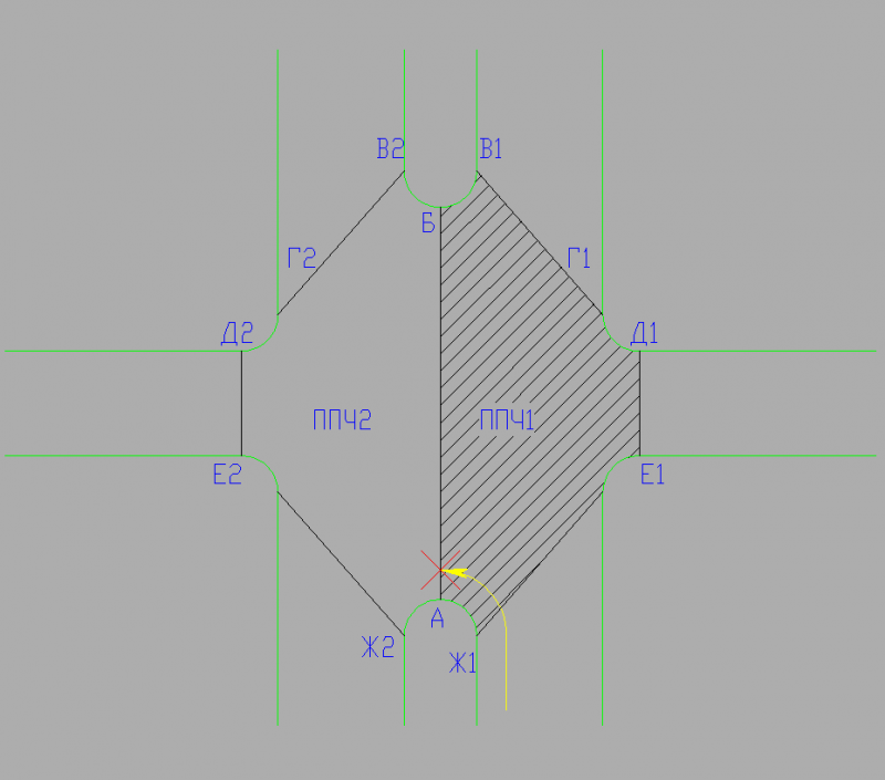

На картинке схема в момент нарушения.
Самый настоящий поворот с попаданием при выезде с ППЧ на половину для движения во встречном направлении.
А то, куда дальше Вы поехали - это уже после нарушения.
ваша картинка пшик и не жаль потраченого времени? еще раз два, на перездачу! вы так и не удосужились посмотреть ролик по ссылке? вашим лбом да стены рушить...

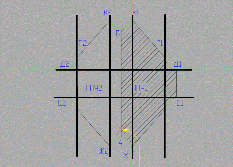

Такой то методикой ересечения можно вообще хоть где рисовать и хоть как, подгоняя под свою теорию :)))
всегда по кратчайшей?!!....ну-ну..КАМАЗ вам в помощь.КАМАЗ - это нечно недвижимое, п оумолчанию возникающее на траектории разворота?
Ролик по ссылке я смотрел.
Не Вы первый талдычете что там поворота нет, а есть разворот.
Поэтому и нарисовал эту картинку.
Очень сильно пытался увидеть разворот.
Так и не нашел.
Нету на ней разворота.
На ней есть поворот с выездом с ППЧ на половину для встречного движения.
А Вы - пытаетесь обосновать что это не поворот, только малый кусочек от разворота и нужно обязательно учитывать куда дальше продолжилось движение..
Только это весьма притянуто за уши, т.к. продолжение движения идет уже после выезда с ППЧ, соответственно после факта нарушения.

На картинке желтой стенкой нарисован " поворот с выездомм с ППЧ на половине для встречного движения".
Никакого разворота там не наблюдается.
Вопрос.
Из чего в ПДД должно следовать, что нужно принимать во внимание то, что было после красного крестика?

Тут никаких знаков не стоит.
А в ПДД есть конкретное указание - "при выезде с ППЧ".
Это самое "при выезде с ППЧ" - позволяет мне поставить красный крестик, и дальше уже траекторию не рассматривать.
Было бы написано "при выезде с перекрестка" - тогда ни каких крестиков и всё у Вас гладко получилося бы.
На то они и знаки, чтобы отступления от общих требований обозначать.
На Вашей схеме не учтены уширения проезжих частей за счет закруглений.
Ну и ездить можно только по ПЧ, по правой стороне дороги.
Где нет ПЧ - там и ездить нельзя.
А где нет ППЧ - там п. 9.2.

Тоже самое - и на том перекрестке. И разворот есть, и поворот - тоже есть.
По Вашей логике получается - это либо не разворот (тогда почему?), либо нет двух правых поворотов и двигаться как можно ближе к правому краю ПЧ на выезде с перекрестка не требуется (т.к. разворот на части не делится, а на разворот п. 8.6. не распространяется).
НПП.

То что один разворот = левый поворот + левый поворот выдумка гибдд
Ткните дубль гисом в площадь Калинина и вы увидите, что это не просто колечко, а улица, которая называется площадь калинина.
Итого - вы ехали по Дусе, проехали по круглой улице пл. Калинина и снова выехали на Дусю. Так вот на улице пл. Калинина существуют правила движения, отличные от правил действующих на других улицах.
