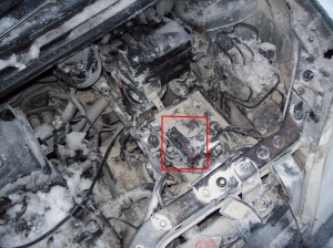

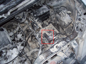

Вобщем то вещь что бы не говорили. Сегодня утром в -14 положил его, включил подогреватель на 220 и пошёл домой чай пить. Через 10 мин выхожу, а машина весело полыхает в моторном отсеке. Тушили водой, снегом, огнетушителем. Итог: под замену вентелятр охлаждения, коса вентелятора, расширительный бочек, патрубки, площадка акума, сам акум. У радиатора слегка поплавилась верхняя пластиковая крышка, скорее всего обойдусь без замены.
Пожар начался от подогревателя. Подогреватель включил первый раз. Ставил его сам. Марка подогревателя Старт-М1 на 0.6квт.

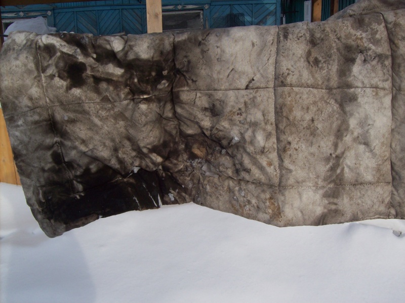

ЗЫ. Автоодеялу хоть бы хны. Только чуть закоптилось.
ЗЫЫ, На фото красным выделен блок который на акум ставится, его тоже под замену. Как он называется?

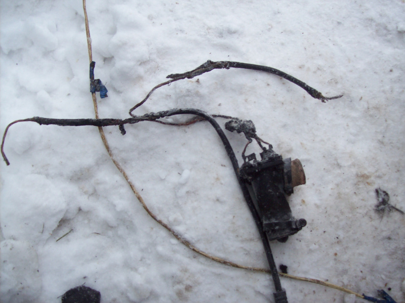

Пожар начался от проводки подогревателя. Ставил его сам. Он нигде не соприкасался к машине акромя потрубков.

Судя по всему загорелась проводка? Так как сам подогреватель вроде целенький остался?
Мда, приготовил сани летом, как говорится (
Я пару минут стоял рядом с машиной. Потрогал рукой патрубки, убедился что тепло пошло и домой зашел. До этого я уже ставил такой же подогреватель на прошлую машину.

Вов глянь на фото, как эта хрень-блок-клейма называется что на акум идёт?

Вов глянь на фото, как эта хрень-блок-клейма называется что на акум идёт?Корпус блока силовых предохранителей вроде.

А что там за кусочек белого провода на второй фотографии? Что-то он больно похож на ШВВП 2х0,5. А?
Ну наверно он самый, это переноска 10метров. Два года грел через эту переноску.

нельзя её не улицу в мороз изоляция дубеет, трескается. При нагреве плавится, а дальше КЗ! Альтернатива - резина.

Ответственней подойдите к качеству установки и подвода питания.А чего фото одеяла не выложили-то?
Самое интересное ведь
Ну наверно он самый, это переноска 10метров. Два года грел через эту переноску.с такими соплями немудрено и дом спалить. серьезно.
и позови электрика - 10-амперный автомат у тя не работает. при КЗ он обязан был отключиться.

Смотрю я и пусть Лис меня поправит если вру, но помоему загорелась проводка. Она штатная у девайса ? Или сам делал ?
