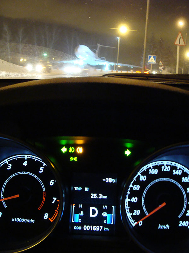

Бердск -34, дамба ГЭС -37, сам Обьгэс -36.
Площадь Маркса -36.
толмачи 4:31 утра
