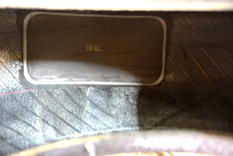

Заплатка радиальная,тем более поставлена неправильно,ее нужно развернуть на 90 градусов...Видно поставили,что было в наличии..Конечно,небольшой прокол она держать будет..))
Диагональные имеют форму приближенную к форме квадрата. Могу завтра сфотать и выложить)

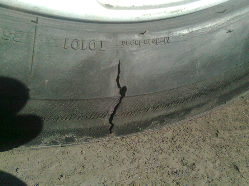

Пипец... корд порвется...
Радиальные шины не боятся жгутов в принципе.
Более того, даже грыжи размером с кулак можно "залечить" кордовой заплаткой и с гарантией до "полного износа протектора
Так надо было по гарантии то обратится )))
На старлетке - грыжа лопнула

На старлетке - грыжа лопнула1. Вы знали о грыже и продолжали на ней ездить? Если не знали, то откуда инфа, что именно грыжа?
На Ниссане в снежном перемете между полосами гвоздик поймал на обгоне.
На Эстиме - в первый раз камнем на гравийке протектор пробил, второй раз скорее всего железякой боковину. (фото)
Все проколы на межгороде и на приличных скоростях...
2. Сам по себе гвоздик к разрыву покрышки не приводит - или я что-то не понимаю?
3. На фото отремонтированная шина?
