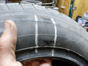

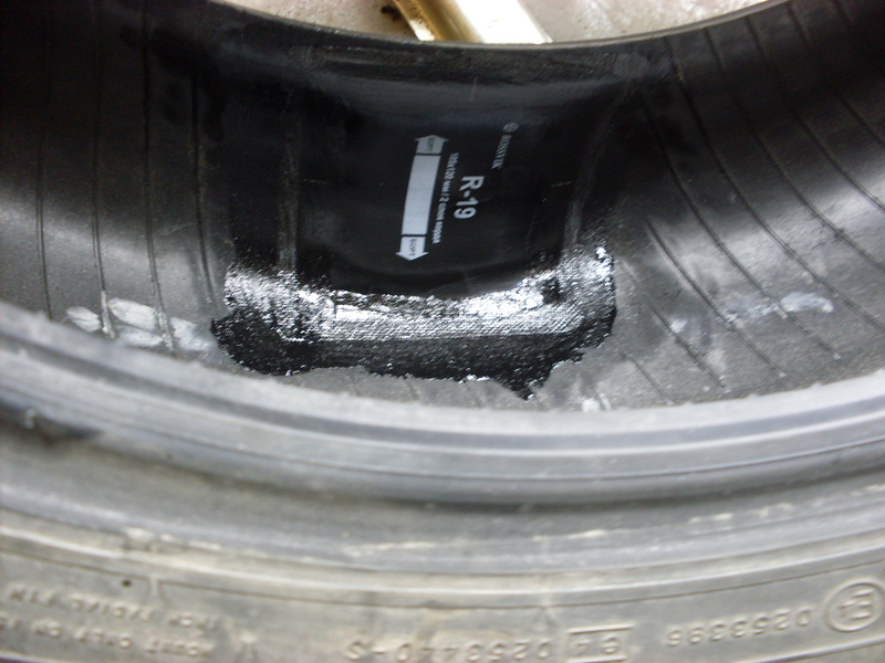

Кстати,не твои "подопечные" вот такое сотворили...?

не похоже на оригиналА ведь точно разные шины на фото

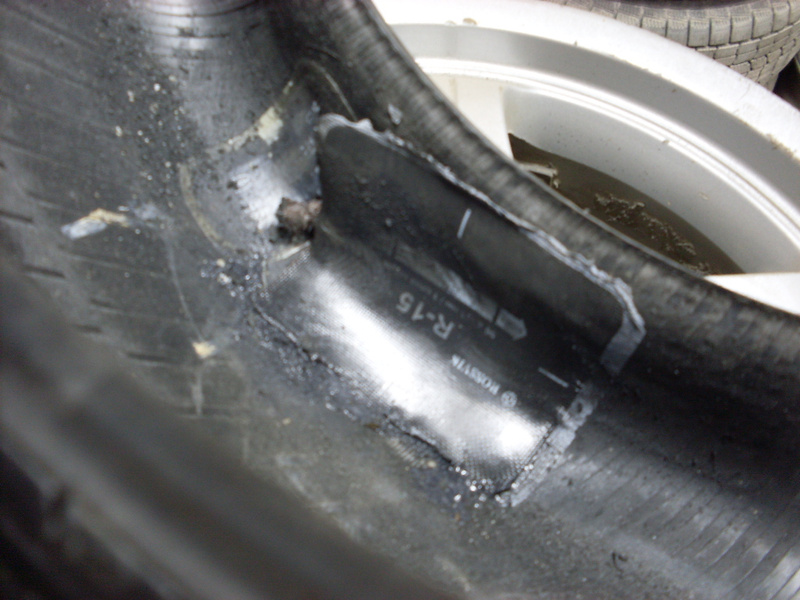

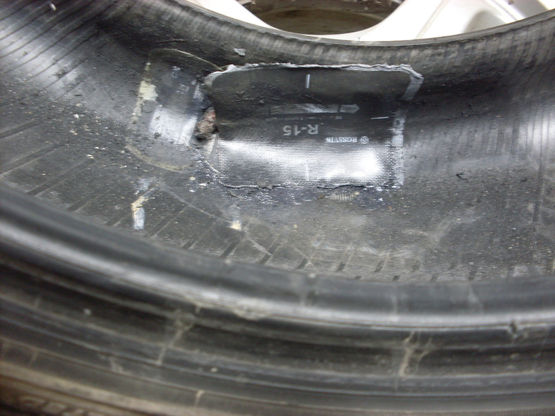

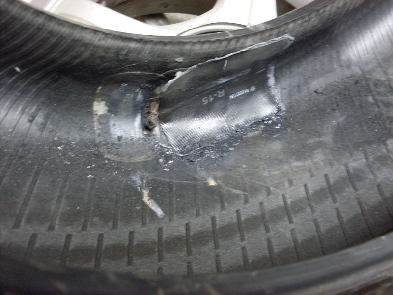

Это выполненный ремонт другого колеса (неужели не видно)...Красиво...не похоже на оригиналВедь,правда ?...

А ведь точно разные шины на фотоМожет к глазному нужно сходить-провериться ?![]()
Разве не видно на фото характер разрушения разный ?А еще "тех спец"-не можешь отличить порез вдоль волокон от двойного пробоя...
Уже бы мог по форме и "кордовости" заплаты это определить...Чему Вас там в Мишелине учили только...
Фото ремонта двойного пробоя позже выложу...
