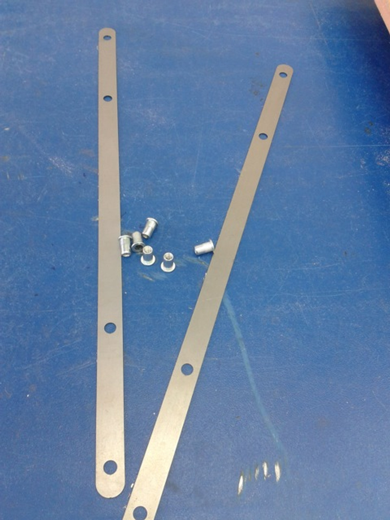

а в чем прикол этои пластины?
по моему номер открутить с нее еще проще, чем со стандартнои пластинки.

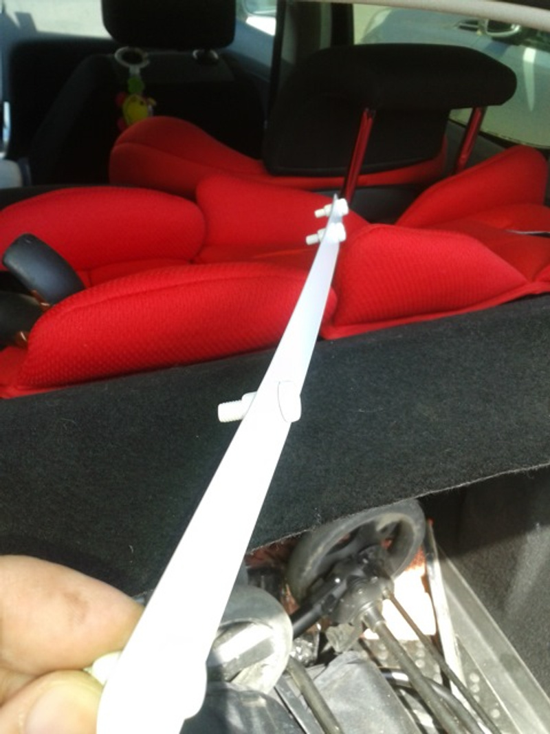

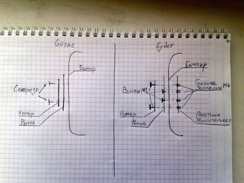

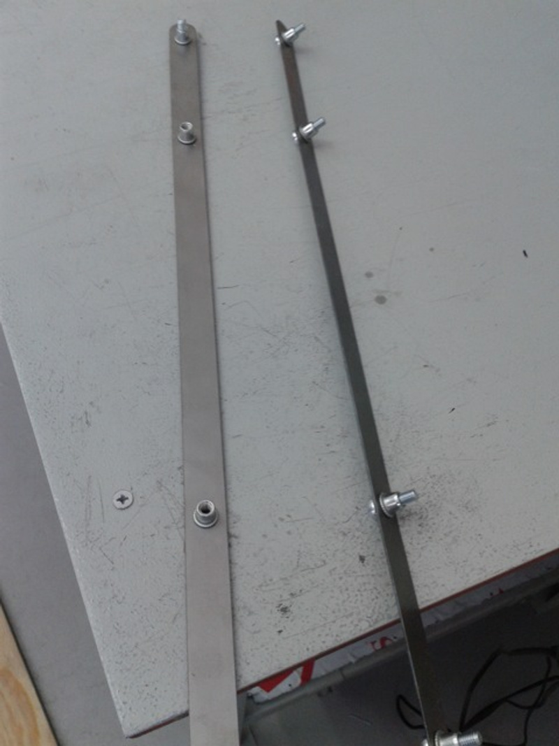

а в чем прикол этои пластины?Чуток внимательнее читайте топ. Там описана физика, и что куда крепится.
Опять же повторяю, цель преследуется несколько иная, чем взломостойкость...

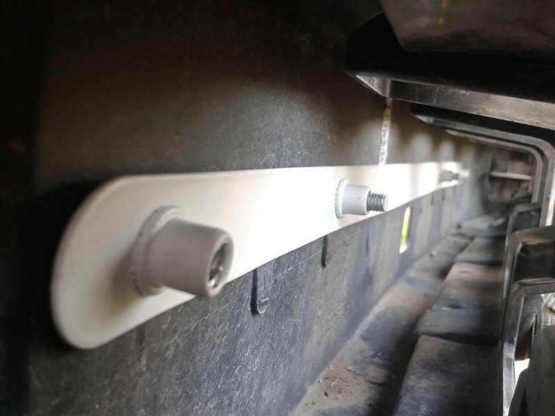

TechnoGreen дело пишет. Только кажется даже рамка новая не нужна, а просто длинные болты сквозь бампер( и багажник) с большими шайбами и самоконтрящимися гайками. Авось джентльмены удачи плюнут лезть под бампер. Если конечно не начнут кусать сам болт.

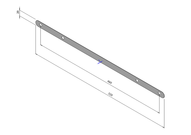

Ну как, вырезали? Идея понравилась
captan
как-то так. пластину вырежу на лазере, для меня так и быстрее и точнее будетага, тоже интересно , как там с лазерным вырезовыванием ?
captan
как-то так. пластину вырежу на лазере, для меня так и быстрее и точнее будеттоже хочу такую , вырезали уже ?
TechnoGreen
SerGius, captan

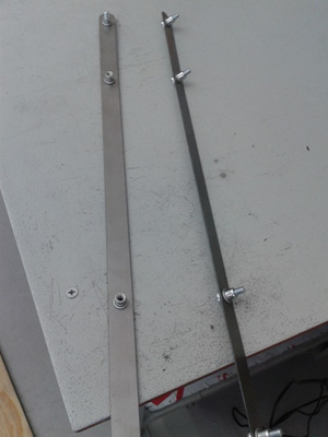

Да уже вырезал, заполимерил и установил
Просто часто приходится мотаться и в снегах и в больших лужах, а пластик смывает как здрасте без объявления факта. Вот и приходится нырять/искать/перерегистрировать...После ныряния по протоки Оби, потом с граблями и болотными сапогами 5-ти часовое прочесывание "лужи", купил обычную железную рамку и на нее номер. Ибо да, от пластмассовой остались только болты ее крепящие в бамперу.

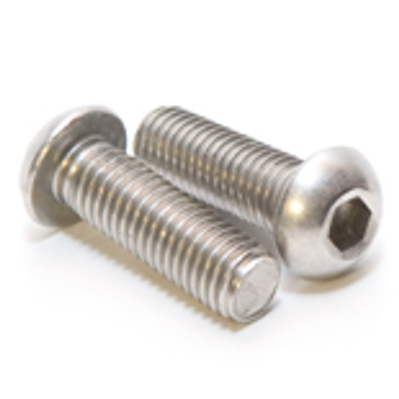

Хотите неснимаемые номера? Первое - металлическая рамка. Это обязательно, пластик сломать, раз дернуть, и все прибамбасы коту под хвост. Далее цена вопроса 5 копеек. Берете винт под внутренний шестигранник со скругленной широкой шляпкой и самоконтрящиеся гайки. В самом конце рассверливаете шестигранник. И все. Только высверливать или полчаса надругаться над винтом, пытаясь удержать его пассатижами.
Второй вариант еще проще: закрутив, чуток теми же пассатижами или бокорезами сжать резьбу, торчащую из гайки - и алес, полчаса опять же откручивать.
Можно, конечно, снять и унести вместе с бампером. Но это уже откровенная порча чужого имущества. Да и нафиг это никому не сдалось. Если номер не снимается за 10 секунд, никто никогда не будет сидеть и пытаться украсть именно этот номер - вокруг множество других, которые просто вытаскиваются из рамки.

SerGius, captanсколько такая железка обходится ?
можно исчё сделать ?
TechnoGreen
сделать могу еще без проблем, хоть такую железяку, хоть по вашим пожеланиям. Цену не помню, точнее даже и не знал, так как заказывал себе целый скоп различных деталей. Примерно, раскрой на лазере обошелся рублей в 100-150 за одну пластину.
captan
а материал ?
попробую прикинуть чего мне хочется и чертежик набросать ...
хотя в принципе мне и такая же подойдет пластинка .
