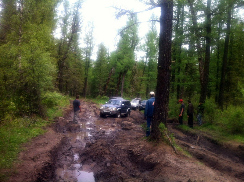

Артём
Три машины шли вместе, а пажеро спорт просто оставили и пошли пешком.
