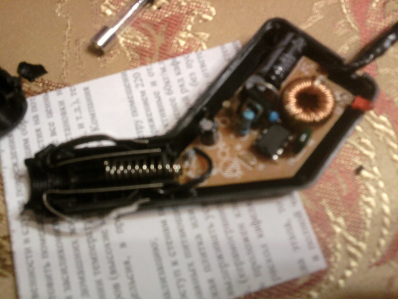

поплавился разъём в прикуриватель от регистратора.

вот такой корпус бы нужен..начинка целая. Купила новый шнур-зарядку, но там всего 2 метра и то, если растянуть витки...

вот такой корпус бы нужен..Вот именно в таком любимом китайском корпусе часто ломаются пластиковые перегородки между боковыми контактами и центральным каналом. Со вполне предсказуемым результатом в виде непредсказуемого перегорания предохранителя прикуривателя на кочках.
место кз отчётливо видно на первой фотке
в принципе лечится упаковкой самого предохранителя в термоусадку

Купила новый, но у него провод короткий. поэтому хорошо бы корпус такой найти, может всё-таки есть у кого-нибудь? в моем вторая перегородка тоже сломалась, поэтому только на выброс.
похожий корпус у меня на работе валялся. наверное еще не выкинул. Надо проверять.

так новый надо переставить на старый провод, если хочется и все
Проверил - таки есть корпус. Забирай.

см. ЛС. Я советую с останками старого приезжать - сразу прикинуть, поместится в новый корпус или нет.
