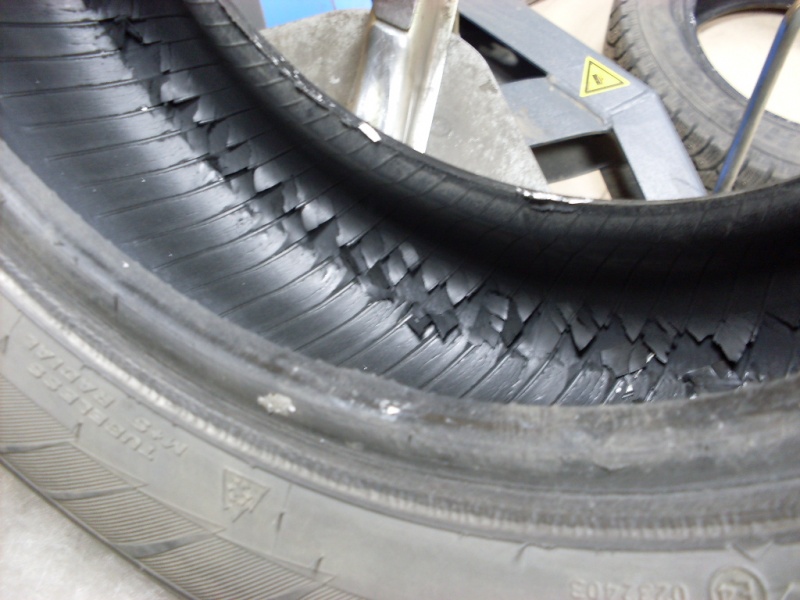

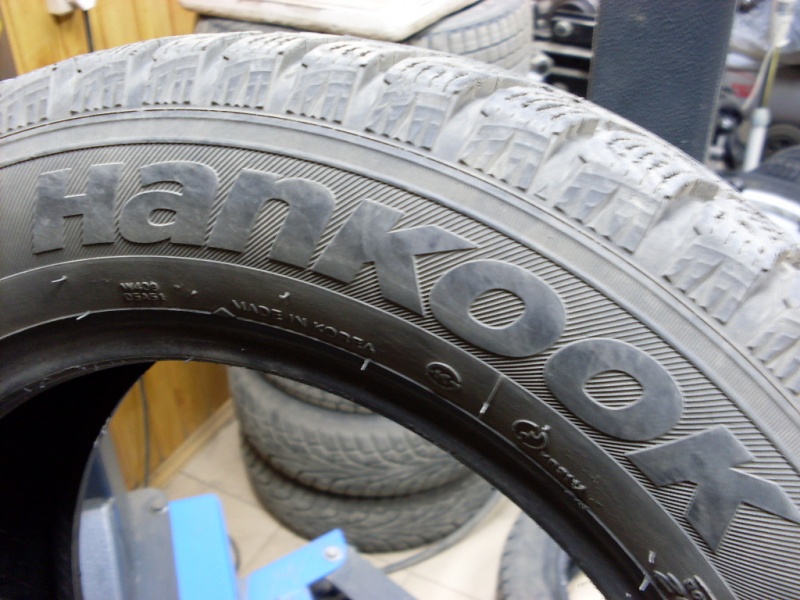

1."который много толще стенки камеры и жестче"-откуда Вы знаете ? (ниже будет фото отвалившегося бескамерного слоя беспонтовой Hankook Winter I*Pike,про которую я уже где-то писал,что это хня...)-сравните,что толще)) !!!Ура !!!Фотки загрузились...
Кстати,3 из четырех покрышек прекрасно держат воздух,хоть и имеются сильные повреждения бескамерного слоя...
