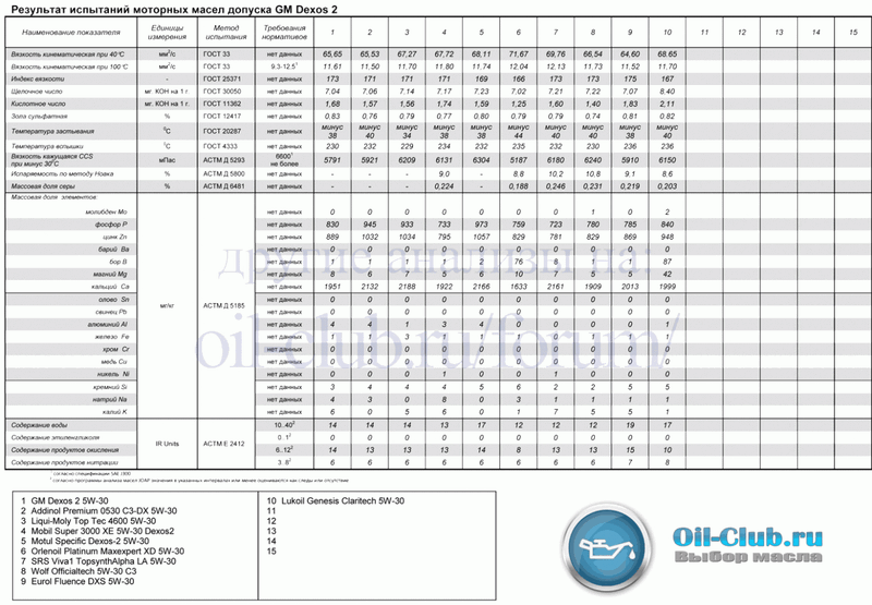

на ойл клубе тесты почитайте, вкратце генезис переупакованный люкс, не более
на ойл клубе тесты почитайте, вкратце генезис переупакованный люкс, не более"Люкс" от "Генезиса" существенно отличается имеющимися допусками, в частности, последнее я в Мазду не залью, а вот первое уже в Марке плещется, правда, "UzAutoOil" обозвано.
Вы не про допуски, а реально разложения масла по спектру и результатам анализа лаборатории почитайте, сразу все станет понятнее
Неназываемый
Почитал тесты. Взято оттуда
Все четко
Масло заявлено как: API SN; GM Dexos 2; MB 229.51; VW 502/505.
1) Масло удовлетворяет требованиям стандарта SAE и может называться 5W-30.
2) Вязкость при 100С = 11.70 - так и должно быть у масла Dexos 2
3) Щелочное число = 8.4 - высокое, среди масел такого класса это самое высокое щелочное число - моющие нейтрализующие/свойства хорошие.
4) Кислотное число 2.11 - а здесь стало чуть выше чем "по палате". Но это не критично.
5) Зольность сульфатная = 0.82 - так и должно быть, масло не смотря на высокое щелочное не превысило сильно зольность.
6) Температура застывания -40С - нормально.
7) Температура вспышки = 236С - масло термостабильно при высоких температурах.
8) Вязкость имитации холодной прокрутки стартером при -30С = 6150 - в требования <6600 оно вписываться. Можно спокойно использовать зимой.
9) Испаряемость по методу NOACK (угар) = 8.6 - отличный результат, масло должно мало угарать - намекает на то, что здесь по мимо VHVI использована ПАО синтетика.
10) Содержание серы = 0.203 - очень низкое содержание серы, намекает нам на то что здесь использован современный пакет присадок и очень чистое базовое масло.
11) Противоизносные присадки ZDDP представлены в виде элементов цинк и фосфор. Моющие/нейтрализующие присадки в виде кальция и магния. Бор в качестве беззольного детергента.
ИК спектр Фурье говорит о том что масло на основе VHVI + возможно немного ПАО синтетики.
Прикрепленный файл LUKOIL GENESIS CLARITECH 5W-30.pdf 59,63К 242 Количество загрузок:
Вывод: Отечественное масло, которое можно назвать "одним из лучших" в сегменте масел Dexos2 и MB 229.51. Из плюсов: Высокие моющие/нейтрализующие свойства, низкий расход на угар, низкое содержание серы, высокая термостабильность. Оно отличается по пакету присадок от остальных масел Dexos2 - это что то новое от Infineum... Ярко выраженных минусов нет. Концерн GM видимо не зря доверил Лукойлу производить их OEM масло GM Dexos 2 5W-30.

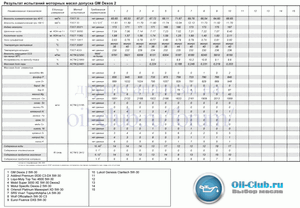

Вдогонку для сравнения таблица

З.Ы. Сравнил тест лукойла люкс и генезиса. Совершенно разные масла.

В том то и дело, что люкс и генезис кларитек не одно и то же масло.

так ли критичны для Вашего двигателя разница между люкс, армортек, кларитек и т.д.
это отличные масла, если не подделка, выбирайте нужную вязкость и вперед, тесты ойл клуба того же самого подтверждают это, почитайте...
если Вам конечно не А5\В5 надо
