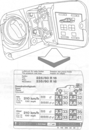

Чтоб поразмышлять, к этой инфе не хватает автомобиля, к которому она применима.

Чтоб поразмышлять, к этой инфе не хватает автомобиля, к которому она применима.Судя по картинке - W140. Правда, о чём нам предлагается поразмышлять, глядя на неё, я не понял.
Обычная схема.По теме.
