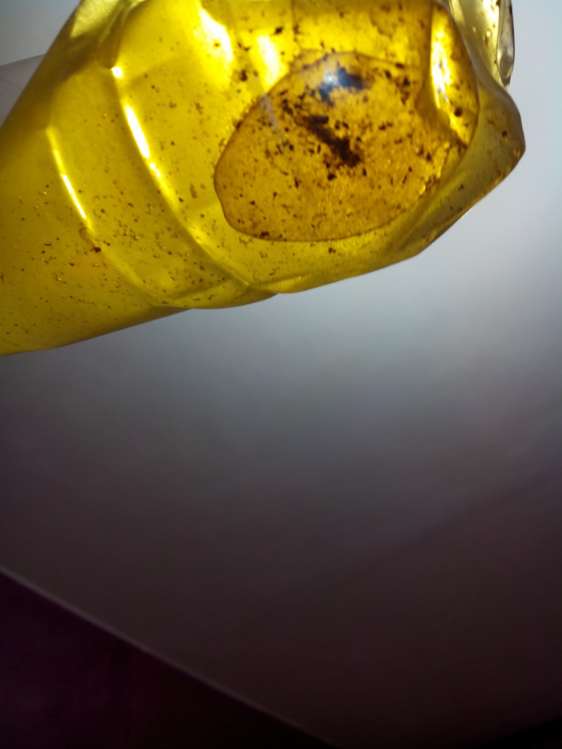

Наглядный пример. В конце лета я осушал бак (как видно, чистка оказалась неудовлетворительной). В октябре в профилактическом сливе с датчика т/фильтра воды не наблюдалось. Ездил не интенсивно, не более чем с 1/5-1/4 расхода бака. 20-го ноября менял т/фильтр. Вот на фото видно, что в сливе фильтра грамм 20 воды. И морозов серьёзных до этого ещё не было.

Т.к. топливозабор происходит с нижней точки бака, то вода от конденсата не может накапливаться в таких больших объемах.Хм, почему? Что мешает накапливающейся воде превысить уровень топливозабора, после чего двигатель заглохнет, если не применять каких-то специальных средств для осушения бензобака?

Хм, почему? Что мешает накапливающейся воде превысить уровень топливозабора, после чего двигатель заглохнет, если не применять каких-то специальных средств для осушения бензобака?Этому не помешает только шланг с водой в бак. Постепенному конденсату воды так накапливаться мешают работа топливного насоса и физика - удельный вес воды выше, чем у нефтяного топлива (исклячая случая смешивания в условия невесомости в космосе, замечу на всякий случай). По-моему, уже пошёл стёб с Вашей стороны.

Вода может находиться в баке в разных состояниях, не обязательно это ровный слой на дне. Ведь конденсат накапливается по мелким каплям..Наверное BOYёк имеет в виду образование эмульсии в придонном слое где капли воды "взбиты" с бензином под действием турбулентных потоков, т.е. вода как бы растворена в бензине. Когда эта эмульсия поднимается выше мёртвого остатка и захватывается насосом - горение этой эмульсии проходит не так заметно как если бы там была чистая вода.

Это прикол? Лёд не может плавать в бензине..он утонет. Либо это лёд не из чистой воды? Водка?))
Это прикол? Лёд не может плавать в бензине..он утонет. Либо это лёд не из чистой воды? Водка?))Кусок льда в бензобаке не сможет прыгать по кочкам на наших суперровных дорогах при невысоком уровне бензина?
чтобы прыгать, должна быть слишком большая разница в плотности. А её нет.
Не прыгает он там, а мотыляется, причём вовсе не обязательно целым айсбергом, и в 99% случаев никакого звука не услышишь.
