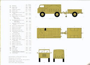

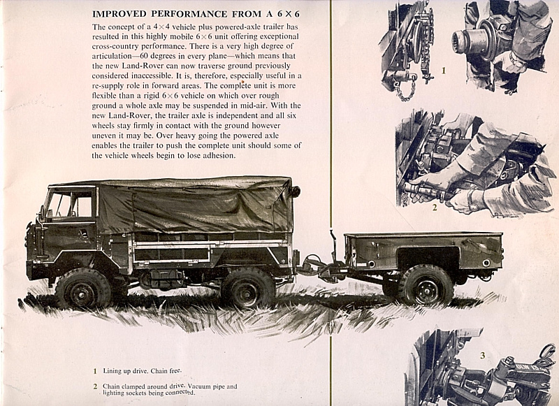

в горном Вьетнаме трактора с прицепами исключительно с приводом на оную ось
у моего трактора на задней оси есть отбор мощности - хоть на третий мост, хоть на прицеп...
Фигня
... Вот настоящий "внедорожник с прицепом", 12 цилиндров, 710 л.с.
... Вот настоящий "внедорожник с прицепом", 12 цилиндров, 710 л.с. Картинка интересная, но по фото не видно, чем там гасить колебания
ну у Вашего трактора, не совсем гражданские мосты
Картинка интересная, но по фото не видно, чем там гасить колебанияВот и мне интересен принцип действия.
