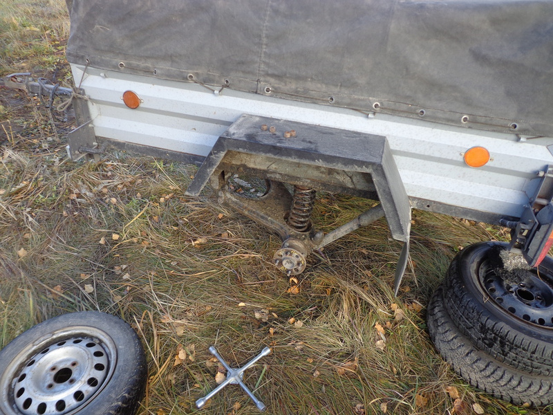

Расскажи подробней про ступицы,от какой именно короллы? что и как переделывалось?7. Если подвеска резино-жгутовая, на грунтовках ей делать нечего. Проверено.Резинотехнические изделия помирают?
Дэк я уже на полиуретан нацелился. Или в нём тоже правды нет для прицепа?
ЗЫ. Ступицы, кстати, уже переварили под королловские, смазал, прогерметизировал флянец. Вылет диска можно регулировать установкой тормозного барабана.
Унифицировал так сказать ходовую часть с остальными легковыми авто.
Кстати, про снежное бездорожье, кто что думает про установку лыж дабы снизить общее сопротивление прицепа в снегу?
Расскажи подробней про ступицы,от какой именно короллы? что и как переделывалось?Ступицы можно приделать от любой тойоты или другого переднеприводного авто.
Тут как удобнее с подбором подходящих дисков по сверловке с тягачом, или второй машиной в моём случае.
Снимаются старые ступицы, изготавливается так называемая проставка-переходник для прикручивания к ней новой ступицы. Проставка делается так, чтоб старая ступица и новая были концентричны по своей установке. Проставка приваривается к рычагу, флянец промазывается герметиком, монтируется новая ступица с возможностью откручивания, замены или ремонта ступичного узла.
Могу показать на примере и даже разобрать для наглядности. Могу дать навотку где могут проделать аналогичные доработки.

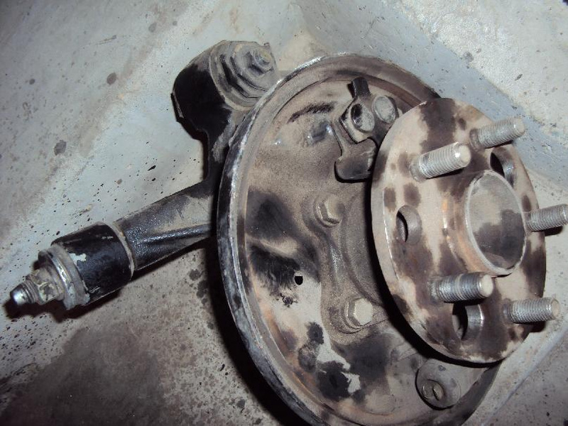

Кстати, есть одна ступица от тойоты короны со шпильками 5*100.

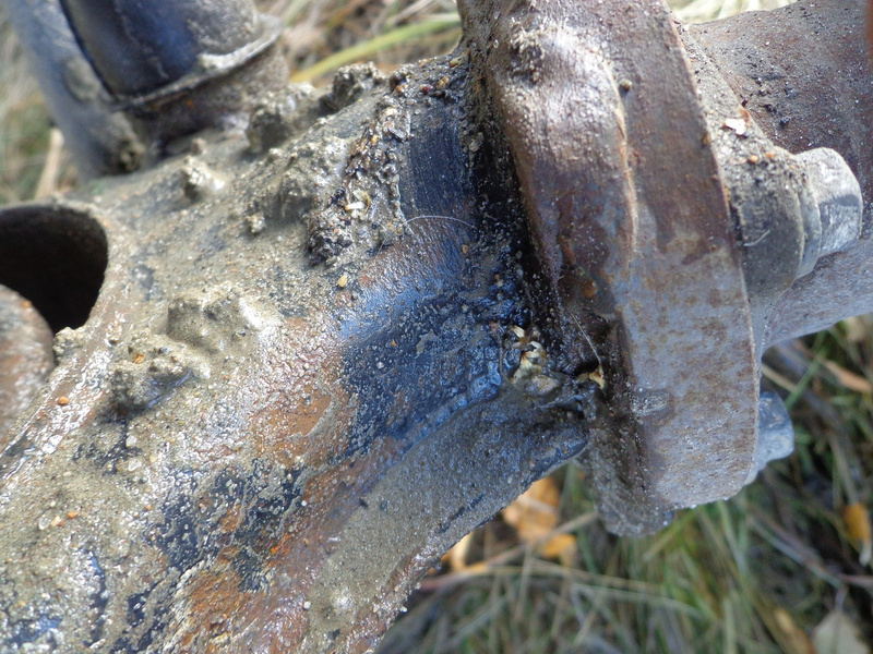

Я не понял - ступицу к ступице проделал??? Или флянец только? Не проще сразу ступицу новую в сборе приколхозить?
P.s. У меня на складе тоже королловская или спринтёровская ступице вроде валяется, хотел калитку на бампер из неё делать, передумал, может надо кому?...

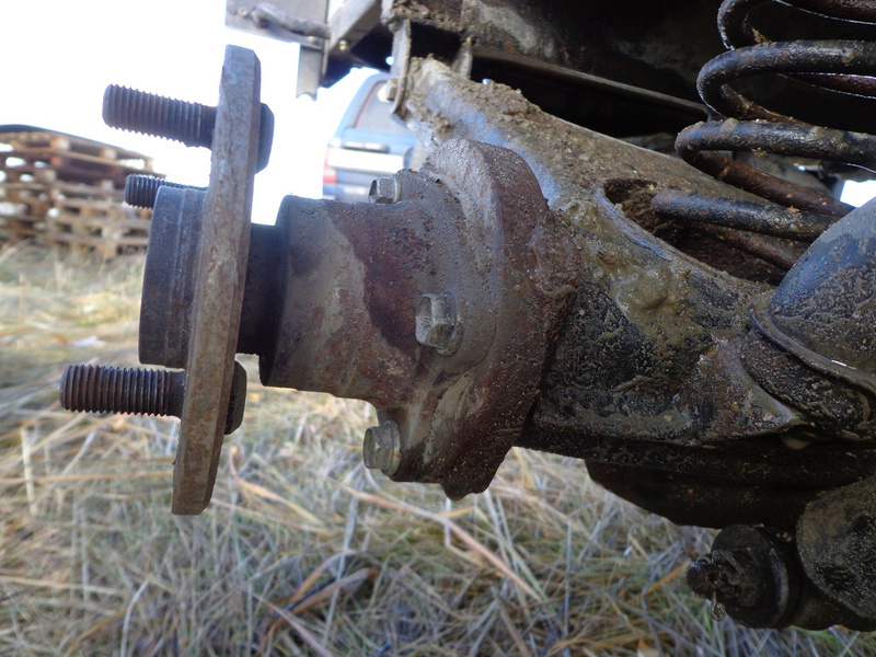

Я не понял - ступицу к ступице проделал??? Или флянец только?На фото ступица с подшипником - это один узел. Дальше тормозной щит и поворотный кулак.
Я использовал только ступицу с подшипником. Проще некуда.
Я не понял - ступицу к ступице проделал???Вот, решил проиллюстрировать, чтоб было наглядно и понятно.
Спасибо.Я примерно так и думал что фланец на рычаге надо переваривать под проставку.
Следует иметь ввиду что внутренняя полость рычага не герметична, а ступичный подшипник и его смазка должна быть герметичной. Проставку нужно не в виде кольца, а в виде шайбы с углублением под гайку ступичного подшипника, чтоб ни вода ни грязь туда не попадали. + герметиком промазал сопряжение (на фото наверное немного видно).
да да я понял что нужен блин с углублением.спасибо.
