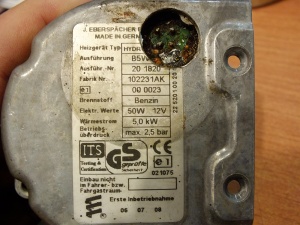

вот про то и речь, 31 ошибка это как раз воздуходувка, у меня такая же была, сломанная при корявой разборке пайка разъёмаВот прям как специально, приехал Субару с жалобами на Эбер, демонтировали его и увидели трепанированный ЭБУ. Выглядит мягко говоря не очень. Но "не долго маялась старушка", все равно менять его придется на новый, а он за 20 Круб стоит.
ты не выкидывай их пачками, как в прошлый раз было, ребята с климат 54 их у тебя с удовольствием купят, починят и пустят на подменный фонд
а вообще и сам бы технологию перенял, сверлильный станок, фреза, паяльник и пара загубленых блоков что бы понять где трепанировать
и вуаля, ты ещё и спец по гидроникам

отправь его по известному адресу, ему подменный дешевле встанет, да и гарантию год они дают после трепанации
а в чём вид "не очень" пайка что ли развалилась?
лично я вижу 4 пропаяных контакта, а вокруг остатки расковыренного компаунда и следы герметика которым заливали
dranduletto
не мой метод, нужно покупать новый, а не трибидохаться с этим

угу, сначала разъём сломают при обслуживании, а потом за новым блоком отправляют

Ушко внутреннего разъема если и влияет на что либо, то очень скромно это делает. И его отсутствие никоим образом не влияет на работоспособность котла, а вот на нервную систему видимо оказывает значительное влияние )
Гуманист
само ушко не влият, а вот нагрузки после которых оно отломилось, как практика показала, очень даже влияют

само ушко не влият, а вот нагрузки после которых оно отломилось, как практика показала, очень даже влияютДам котел тебе в руки, сможешь продемонстрировать влияние ушка на работу ЭБУ?

вот далось тебе это ушко
третий и последний раз пишу
одна из причин отказов блоков управления эбершпахера- это черезмерные нагрузки на разъём при его неграмотном размыкании
а обломанное ушко не более чем показатель, что такие усилия были приложены, и из за этого лопнула пайка
и причина это массовая, что люди аж технологию ремонта разработали

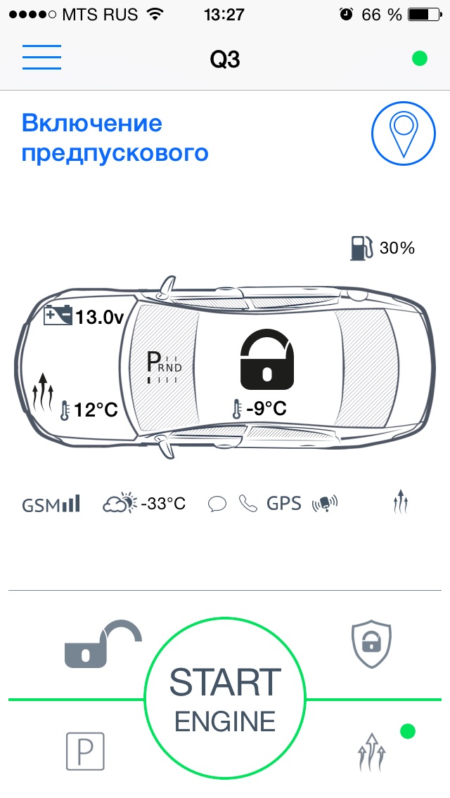

В итоге получилась Webasto с таймером и управлением от Pandora 5000.
Сказать, что между ними полное взаимопонимание - нельзя. Но обойти отсутствие автозапуска и проблему низкой теплоотдачи 2.0tfsi получилось.
Постоянный разряд который не компенсируется полностью затем зарядом при движении. Поэтому и "дохнет" в итоге.При уличной температуре -10, через 10 минут после начала движения с предварительным получасовым прогревом, начинает включаться система start-stop - это значит что по мнению бортовых систем батарейка зарядилась
Основные прогревы будут при температурах ниже -10, так что не обольщайтесь
АКБ геливая?
@Сказать, что между ними полное взаимопонимание - нельзя@
Управление импульсное?
Контроль включения подключён?
5000 напряжение бортсети мерит?
АКБ геливая?
АКБ находится в пластиковом боксе, поэтому что там внутри - я не знаю.
Даже если там маленький ядерный реактор - это проблема дилера
А насчет Пандоры - она даже скорость и ямы на дорогах мериет
Что такое контроль включения я не знаю, webasto подключена к сигналке по собственной цифровой шине.
