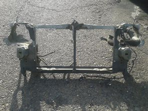

Кстати, вот твоя спасио "в косточках".
Продув под капот может только через саму рамку радиатора и через рамки фар.
Зазор между радиатором и рамкой сантима два. Остальное пространство можно закрыть картонкой.
Рамки (панели фар) прикрыты фарами, конечно щели есть, но всё же.
И всё-таки я настаиваю на существенном влиянии картонки.
