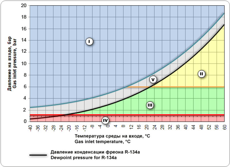

Всегда думал, что кондей не работает уже при ~ -3°СНа калдине ниже +5 уже не включался.
Тут без проблем до -10 включается. Именно холодит конкретно, а не просто сушит.
И как ты определял что кондер включался?1. Лампочка загорается.![]()
2. Звук от работы кондиционера, у меня он подшумливает давно, старенький.
3. Резко воздух из дефлекторов становится значительно холоднее.
Я только одного не понял, если климат стоит на +23, с чего воздух резко холоднее-то становится?

Ну потому что в салоне сильно больше +23 и он решает что воздух надо охладить, а просто забора снаружи и смешивать с горячим в печке видимо не достаточно для охлаждения, и он начинает туда холодить )
Ну потому что в салоне сильно больше +23 и он решает что воздух надо охладить, а просто забора снаружи и смешивать с горячим в печке видимо не достаточно для охлаждения, и он начинает туда холодить )так это у тебя не климат значит

так это у тебя не климат значитну там короче такое табло
на нем крутилкой ставишь сколько градусов надо в салоне
а он сам решает, в зависимости от своих мозгов, откуда брать воздух (снаружи или внутри крутит), греть или охлаждать, включать или нет кондиционер
я это называю "климат-контроль" ) может быть это как-то иначе называется, не знаю )
так если климат стоит на 23 то он должен стремиться к этой температуре, и жарче быть не может) ну зимой естественно. летом наоборот
Володина концепция более адекватна. Согласно нее через радиатор циркулирует жижа даже при закрытом термостате и картонка тупо перекрывает поток, проходящий через радиатор. В данном случае я в эффективность картонки верю, а вот что она способна защитить от потока набегающего воздуха - нет.Не совсем так. Циркуляция там ничтожна, но теплообмен и без циркуляции небольшой есть. При таком большом перепаде температур теплообмен прилично тепла отводит.
Ну и само выдувание агрегатов само собой, как я уже говорил.
ну вот он и включает кондиционер чтобы жарче не было
т.е. сначала он сильно дует печкой, пока машина не прогрелась, потом дует все слабже, слабже, потом на минимуме горячим воздухом дует, потом добавляет кондишин
до -10 наружного воздуха так, после -10 - просто до минимума доходит и хватает, после -20 где-то на середине или 2/3 мощности постоянно дует горячим воздухом
Бред. Он смешивать холодный воздух и подогретый не умеет что ли?
Не понял причем тут фольксваген? Все авто умеют делать в салоне менее жарко без использования кондиционера. Пока по крайней мере за бортом холоднее чем желает юзер.
Присоединяюсь. Климату в -20 проще кран закрыть и обороты убавить, чем кондер врубать ))
Все авто умеют делать в салоне менее жарко без использования кондиционера.Зимой то факт, даже те, у которых кондиционера в принципе нет
Да он его и не включит, я ж картинку повесил не просто так.
