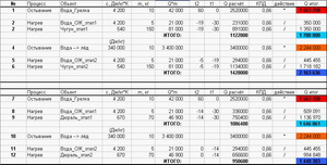

если опустить гирю весом 150 кг и температурой -30, в ведро с 10 кг воды с температурой +60+1 град. примерно.
какая температура будет в итоге у этой смеси?
Напоминаю: мы не окунули двигатель в емкость с водой, а льем сверху и вода стекает. Большая часть воды передаст тепло снегольду под машиной.Значит, струйку надо потоньше :-)
а это от формы сосуда зависит
Количество теплоты Q=c*m*(t2-t1)
для чугуна с=540, для воды с= 4200
Дальше сами считайте.

В ведро какой формы поместится гиря МАССОЙ (кстати, не весом) 150 кг? В бочку согласен. В ванну. Но ведро...
150 кило чугуняки это примерно чуть меньше 19,5 литров (при плотности Ковкий чугун - Wrought Iron7750 кг/м3)
Плюс 10 литров воды. Итого 30 литрового ведра хватит.
/upd любой формы, лишь бы влезала чугуняка
+1 град. примерно.это идеальные условия, когда вода отдает ВСЕ тепло гире?![]()
не отдавая тепло в окружающую среду?
конечно
то есть в теории ведро воды нагреет 150 чугуна на 30 градусов.
почему и писал что нагреть на 10 - вовсе не фантастика

почему и писал что нагреть на 10 - вовсе не фантастикаПрикинул, это возможно уже если КПД воды будет 1/3, а КПД воды повысить можно если сделать из листового материала хоть какую-то минимальную "прижимку" для куска поролона 20-30мм толщиной, чтоб вода протекала помедленнее.![]()

Я тут прикинул кое-что и меня полученные циферки в общем-то радуют, так что перепроверьте, плз, и исходники и логику расчёта, если интересно (а то сегодня я и ошибиться мог).
