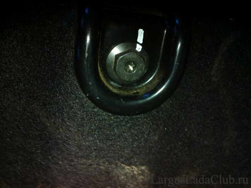

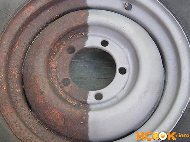

Всем доброго дня!
Подскажите, появилась ржавчина на двух дисках, на колесах.
Не много, но прям хорошо видно.
И на креплении к полу водительского сиденья, один болт тоже заржавел.
Что нужно купить, что бы самостоятельно убрать ржавчину?
И я так понимаю, что нужно будет чем то покрыть эти части, что бы в дальнейшем не было ржавчины.

Болт лучше выкрутить и заменить на оцинкованный. А ржавчину в любом случае сначала надо удалять механически - металлической щеткой или шлифовальной бумагой. После этого протереть уайт-спиритом и мазнуть кисточкой каким-нибудь грунтом по металлу, желательно в два слоя с промежуточной сушкой. Можно перед грунтом обработать каким-нибудь преобразователем ржавчины, но он окрестности попортит - краску или ковер на полу, поэтому надо по месту смотреть и думать.

Можно перед грунтом обработать каким-нибудь преобразователем ржавчины, но он окрестности попортит - краску или ковер на полу, поэтому надо по месту смотреть и думать.Ну да, а грунт не попортит "окрестности"
Здрасти! Ковер в окрестностях заклеивается малярным скотчем, при "удалять механически" пыль отсасывается пылесосом, грунт наносится точечно кисточкой. Мне то не знать как лечится ржавчина?

В основном при очистке рулит дробеструйка корундом.
преобразователь ржавчины рекомендую который с добавлением цинка, их много марок, Цинкарь к примеру, после него сразу видно как подобие оцинковки образуется
