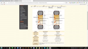

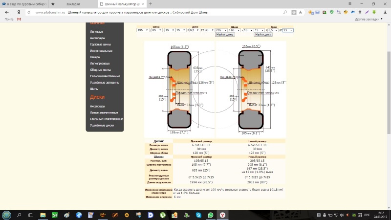

так то резина 195/65/15 и 205/65/15 разной высотыну и какова тут разница в высоте? если брать в расчет мои параметры, то разница всего навсего 6мм.
даже при таком раскладе особого увеличения высоты не обнаружил 205/65/15 и 205/55/16
все наглядно -1,5мм

205/65/15 и 205/55/161,5 см.
все наглядно -1,5мм
пусть даже 1.5см, разве это показатель? я даже не заметил этого. только пробив на сайте увидел, а воочию даже не видно. ну да ладно. все это мелочи жизни.
Ну я ставил чуть повыше профиль чтоб визуально колеса смотрелись более гармонично. 55 совсем смотрелись игрушечными.
в первом случае колесо больше на 12 мм, а это 1.2 см, а во втором, так у вас высота профиля разная 65 и 55, на разных дисках.

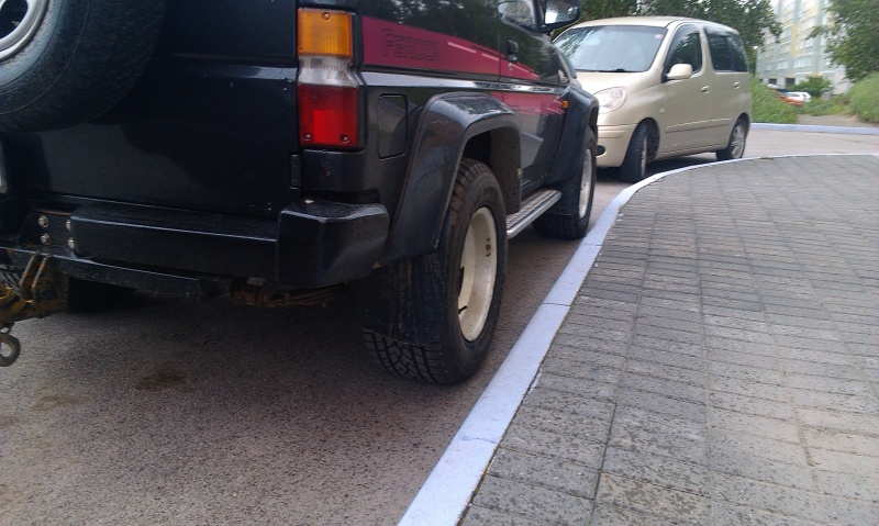

К слову штатный размер 195R15 ИН 94
Поставил 275/60R15 ИН 107
За 4 года ни че не пробил и не разу не разулся...

К слову штатный размер 195R15Высота резины не раскрыта...
Поставил 275/60R15Не очень представляю, как такой размер влез в арки для 195. Если только, как говорится, тюнингованый авто, приподнятый над дорогой и колеса торчат за арки... В таком случае, не мудрено, что вы ни разу не разулись - на таком авто в поворот на скорости не войти, а только влететь... на боку...

Все раскрыто. Есть несколько видов маркировки. Эта штатная с наклейки. Аналог 195/90R15
Ну и не торчит ничего. Заводской бодик, включая вылет дисков.
