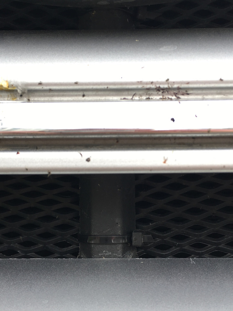

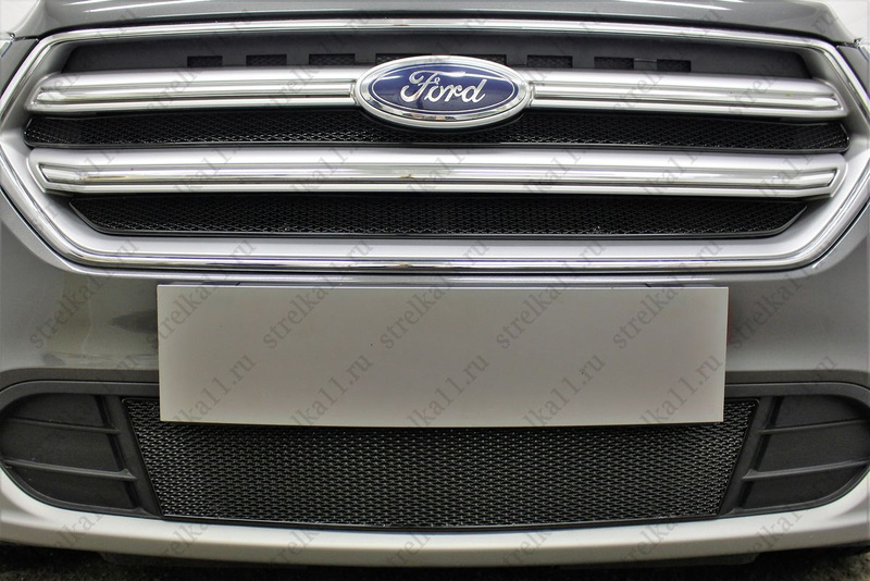

Уважаемые форумчане, а подскажите, где купить решетку в для бампера из пластика. Хочу приколхозить решетку, но, если устанавливать алюминиевую, то нужно скидывать бампер - очень геморное занятие. А вот пластиковую можно свернуть трубочкой, просунуть через решетку радиатора и приколхозить на пластиковые стяжки
Просто_Вася

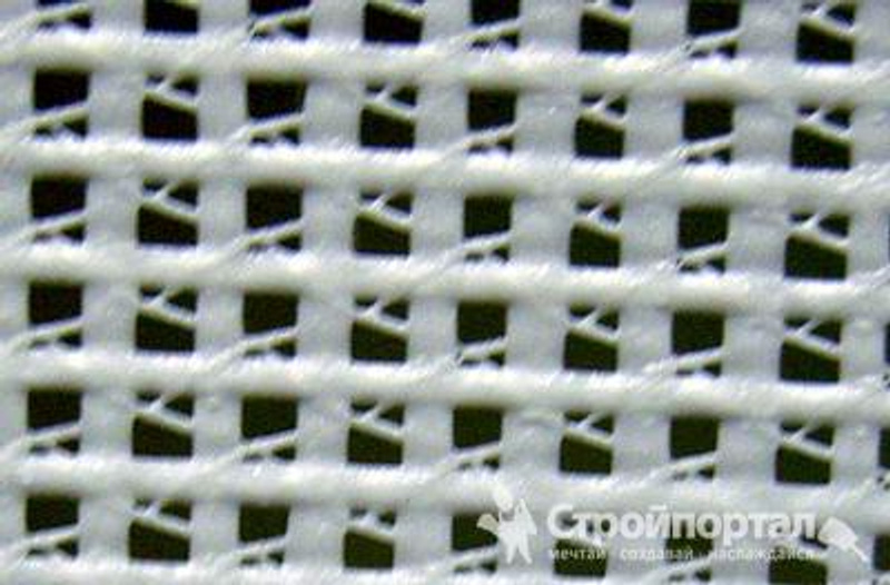

Цель размещения данной решётки? Если от пуха- пыли- грязи- мелких камешков, то я уже несколько лет юзаю баннерную сетку (это типа баннерной ткани, только сеткой). Удобно: стоит копейки, гибкая, прочная, не гниёт, если нужно и можно крепить на болты или саморезы, то можно высечь в нужном месте отверстия и "одеть" их в люверсы. Тем более лично для меня это не проблема.
TechnoGreen
Если от пуха- пыли- грязи- мелких камешковИменно от этого
и можно крепить на болты или саморезыМогу только на стяжки прикрутить. Интересует что-то типа такой сетки

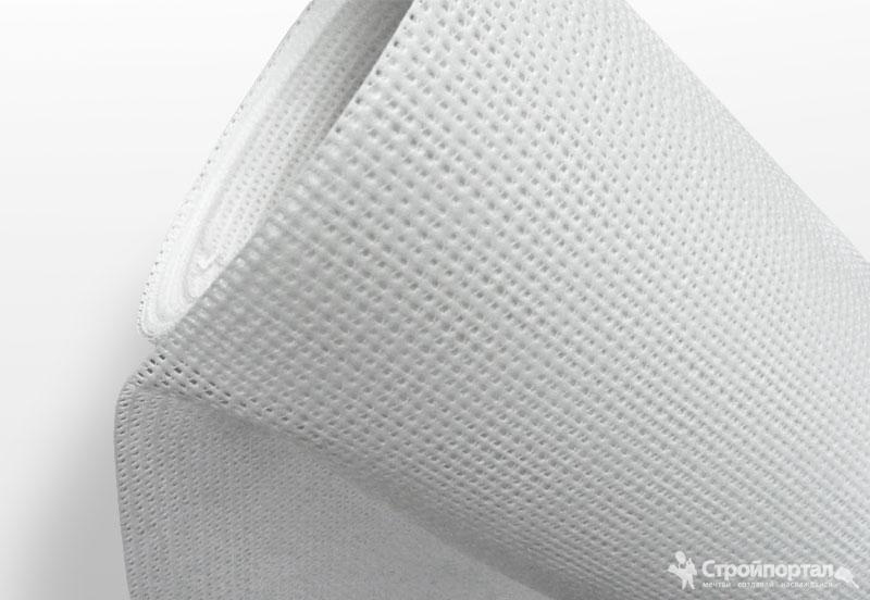

Нет, это не то. Я имел в виду вот что:
Баннерная ткань (виниловая ткань, баннер) представляет собой виниловое полотно, армированное полиэстеровой нитью. Армирующая сетка из полиэстровых нитей может иметь различное плетение и различную плотность. Специальная обработка нитей делает их неподверженными капиллярному эффекту, исключая отрицательное влияние бактерий и рост грибка на торцах и швах. На полиэстеровую сетку наносится слой поливинилхлорида (ПВХ) со специальными добавками. В зависимости от способа нанесения баннеры делятся на литые, каландрированные (полу-литые) и ламинированные. Самые прочные и погодостойкие - литые. В свою очередь, на слой ПВХ наносится специальный лак. Этот лак обладает защитными свойствами. Баннерная ткань является всепогодной, не боится атмосферных осадков, перепадов температур, не выгорает на солнце, легко сваривается и сшивается, удобна в транспортировке, легко монтируется и демонтируется. Баннерные ткани обладают высокой огнестойкостью, благодаря наличию в их структуре специальных химических соединений.
wox
wox
TechnoGreen
благодарю, это уже похоже на то, что нужно

Я на Горском видел сетки пластиковые, когда себе выбирал. Но я люминь вкорячил в нисцана, причем даже бампер снимать не пришлось
TechnoGreen
Алюмишкатто что надо для этих целей. Добро, заеду на горскую как-нибудь

На нынешнее ведро надо пластиковую, так как ее можно скрутить трубочкой и просунуть за решетку радиатора. С металлической сеткой такой фокус не получится, а снять бампер - не совсем просто.
Форвард
На фильтре она уже в трубочку, только подправить и затащить. На ровном месте слона из муха делаете господа!
TechnoGreen
трубочкой, но диаметр больше чем надо. Пластиковая чем хороша - она сама практически расправится, а алюмишку нужно будет выправлять и не факт, что она выправится.
