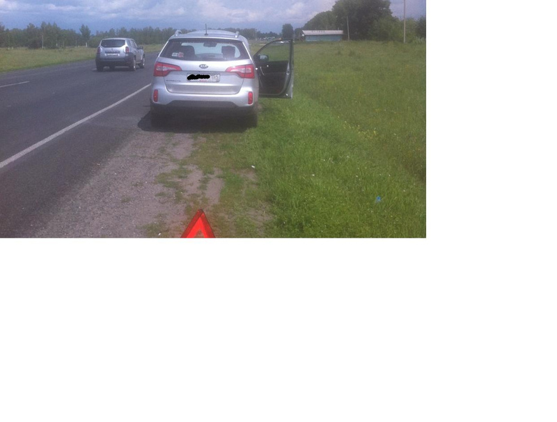

20.07.2017 я двигался со скоростью 90 - 100 км/ч по трассе из с. Ордынское в г.Новосибирск и произошло следующее: сначала появился резкий нехарактерный звук, затем хлопок, загорелся датчик неисправности двигателя, двигатель заглох, при этом в салон начал идти дым из моторного отсека. Я сразу же остановился, открыл капот и увидел разгорающееся пламя под двигателем. Вместе с остановившимися машинами удалось чудом погасить пламя без повреждений автомобиля. Затем вызвал полицию и прождал ей 2,5 часа - но не зря. Они зафиксировали факт пожара и отказали в возбуждении дела. Далее я обратился в службу поддержки КИА и автомобиль был эвакуирован в автосервис ООО «Мегапарк».

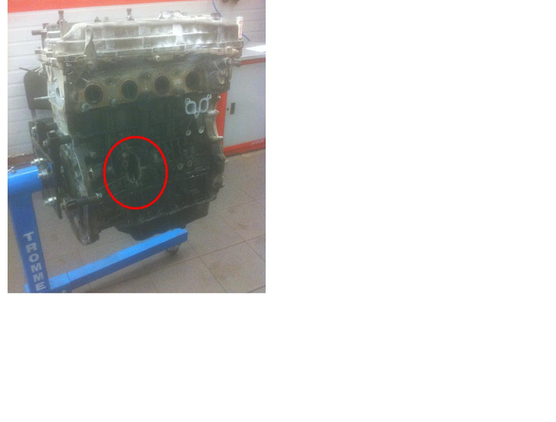

24 08 17 был произведен осмотр демонтированного и разобранного двигателя на территории ООО «Мегапарк» На основании данного осмотра было выдано экспертное заключении о производственном браке по данному повреждению.
