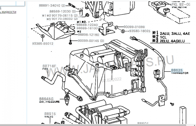

И эта. Открыл рандомно Тойоту 1983 года в каталоге - есть датчик.

1979 год. И снова есть датчик.Мне кажется, что ты не тот нашел - этот управляет температурой климат-контроля на выходе. А еще есть который блокирует включение компрессора, во избежании его обледенения.
Странно, правда?![]()
Мне кажется, что ты не тот нашел - этот управляет температурой климат-контроля на выходе. А еще есть который блокирует включение компрессора, во избежании его обледенения.1. В 1979 году на тойоте данной климат-контроль отсутствовал как класс. За стабильность температуры отвечает датчик температуры воздуха в салоне, а не в непосредственной близости к испарителю.

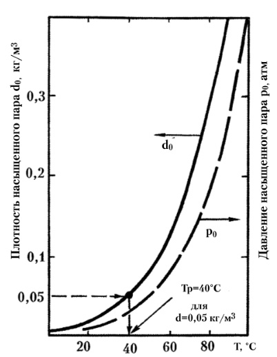

Да я так думаю (чисто теоретически), что если оно там грамм 100 влаги вместит, то это ещё не будет "критическим для разморозки", но в воздухе салона влажность при этом понизится существенно...существенно это ты скромно выразился.
"Так, при температуре 40°С равновесная абсолютная влажность воздуха над водой в изотермических условиях (плотность насыщенного пара) составляет 0,05 кг/м³. И наоборот, для абсолютной влажности 0,05 кг/м³ температура 40°С называется точкой росы, поскольку при этой абсолютной влажности и при этой температуре начинает появляться роса (при снижении температуры). С росой знакомы все по запотевшим стёклам и зеркалам в ванных комнатах. Абсолютная влажность воздуха однозначно определяет (по графику на рис. 23) точку росы воздуха и наоборот. Отметим, что точке росы 37°С, равной нормальной температуре тела человека, соответствует абсолютная влажность воздуха 0,04 кг/м³."
чтобы собрать 100гр конденсата нужно воздух в салоне осушить несколько раз

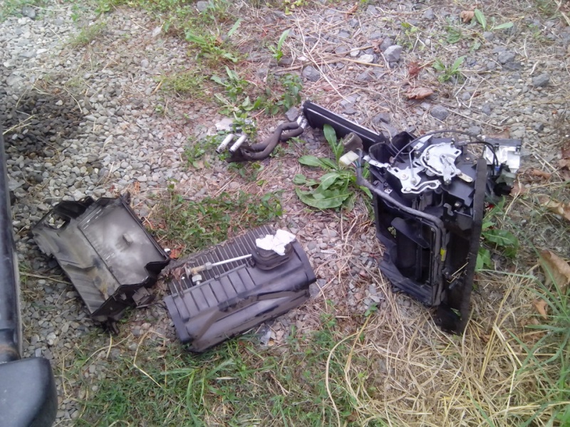

А я в декабре менял корпус испарителя. Который разморозился. В теплое время осени кондюк ему пшикнули, а дренаж забит был. Он попользовался, накопил воды, после ноябрьских морозов пассажир начал замечать, что при длительных поездках на обувь капает что-то...
так не оттаяло или что?
впрочем если стало капать, значит таки оттаяло
так не оттаяло или что?Таяние - процесс не всеобъёмный. Сопло печки дует в ноги, подогревая воздухом локально нижнюю часть корпуса испарителя.
впрочем если стало капать, значит таки оттаяло![]()
Так вот я и говорю, в помещении с комнатной температурой двое суток полное оттаивание заняло.
