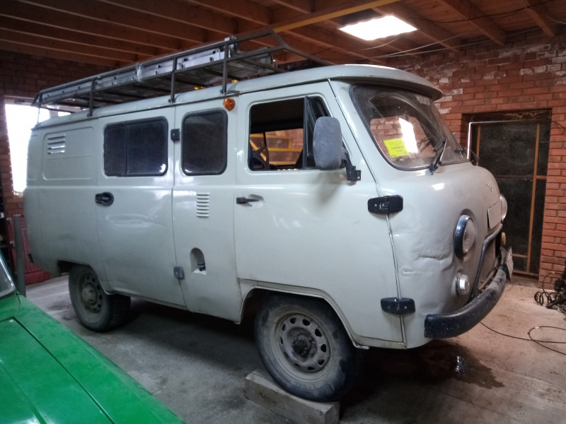

Вова, как УАЗовод, раскрой секрет, где в инете скачать мануал по ремонту буханки
Образца 10-12 годов. Какой мотор ещё не знаю.
Скачай любой, они только мостами и двигателем и отличаются, по большому счёту. Причём в 12-м ещё скорее всего классические тимкены стояли, спайсера вроде позже туда вкатили. Хотя я что-то затрудняюсь представить что есть "мануал по ремонту" для буханки. Там если двери снял, то машина полностью разобрана же

Нужны электросхемы, схема системы охлаждения и многое другое.
Расколхаживать буду машинку.
Даже не знаю как порекомендовать в "в итернете спросить"...
Систему охлаждения надо на конкретный двигатель искать, можно так же в интернете ))

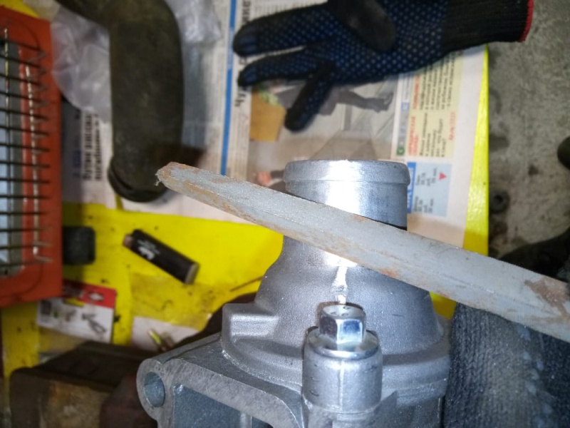

Ну что, пора переобуваться?
ddelta
Посмотрел историю записи своих переобувок в Вианоре: в 20 году переобувался в лето 14 апреля, в 21 году - 26 апреля. Видимо действительно дней через 10-15 уже пора...
тоже мне, америку открыл
а что не так то? шовчик?

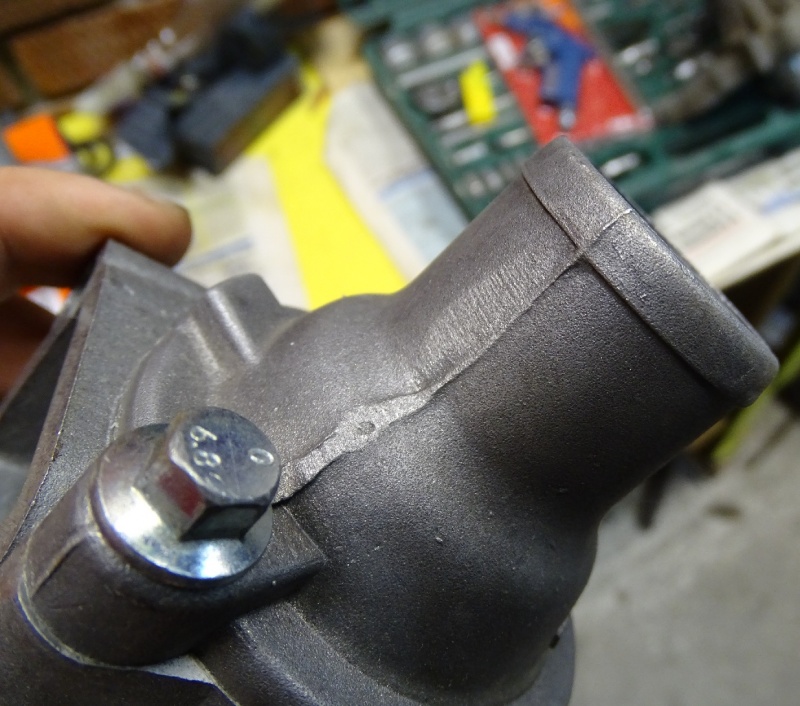

Да не, "шовчик" на этих деталях всегда был и никого не удивляет, там может дырка где в литье, тогда да, косяк...
тоже мне, америку открылС таким шовчиком герметичности ноль!![]()
Но, ска, напильник наше всё...

А не это несоосно отлитое говно с облоем и шагренью отливки как на апельсинах в тех местах, где заглянцовано всё должно быть для герметичности.

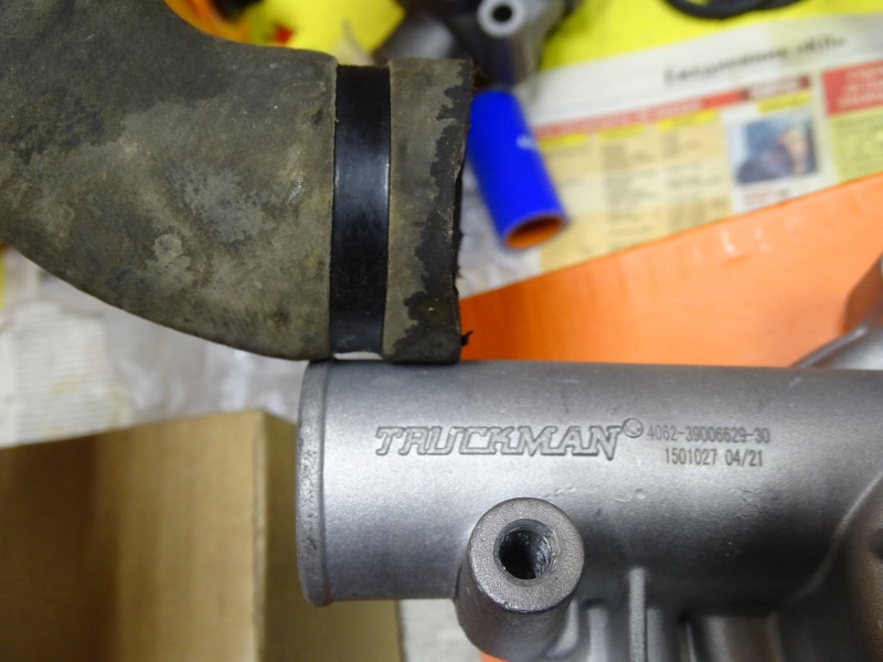

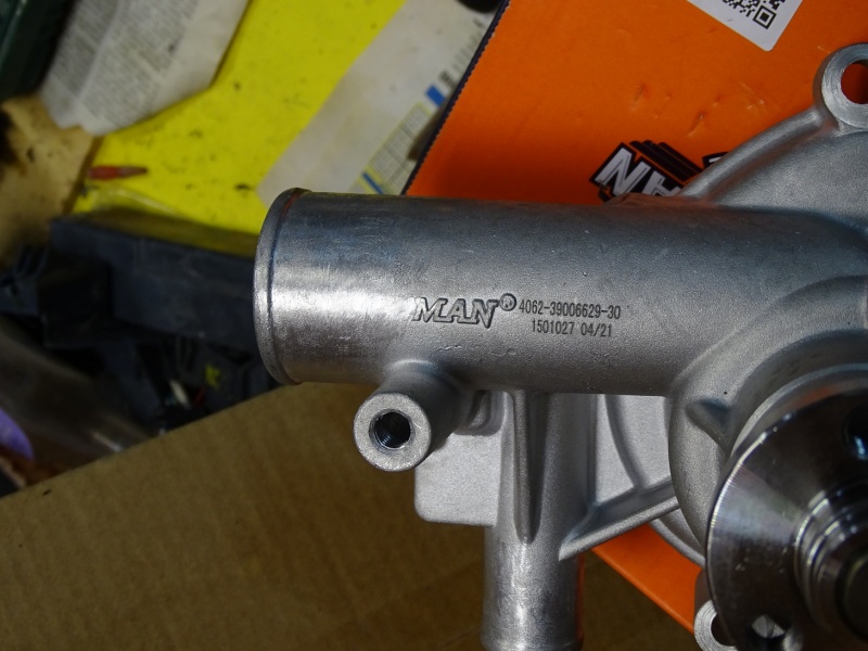

Новая помпа, отлитая в песок, судя по шагрени.
И в самом нужном месте буковки бренда.
Как раз там, где нужна герметичность посадки патрубка.
Нахрен качество детали - главное лайбу видно!

Кто из УАЗоводов подскажет где купить детали без такого говна - буду рад.
Если никто, то и не трындите.
Техника ваша конструктивно хорошая. Исполнение ниже плинтуса.

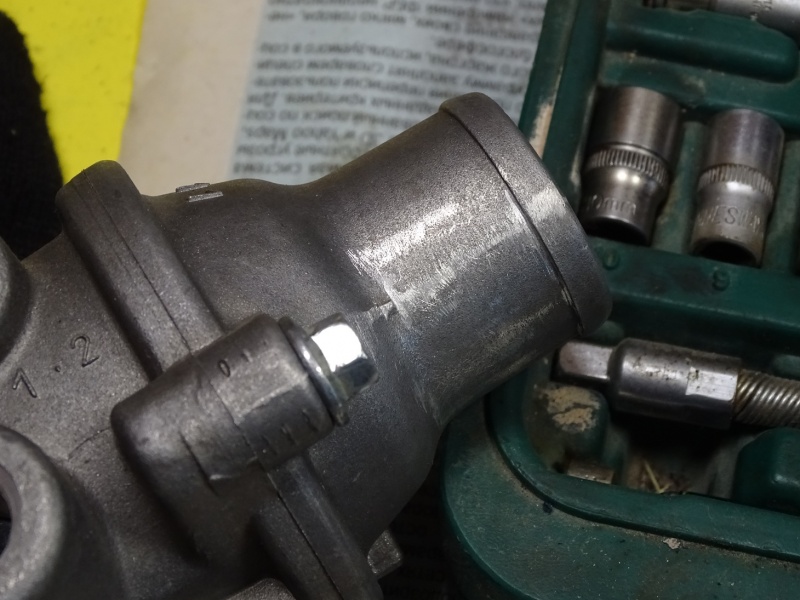

Когда ска болт можно открутить только рожковым ключом в силу того, что головку надеть мешает близость оси болта к корпусу детали - это ппц.
А вот так получилось после доработки.
А какой смысл так "дорабатывать" был? Там на предыдущей фото видно, что зона обжима хомутом чистая, текст ниже... Какая там герметичность ниже хомута должна быть?

А какой смысл так "дорабатывать" был? Там на предыдущей фото видно, что зона обжима хомутом чистая, текст ниже... Какая там герметичность ниже хомута должна быть?Мало ты знаешь об обжиме. Он мягко говоря за габариты ширины хомута выходит...

Ну если каждую деталь напильником перетачивать, то ощущения будут такие непередаваемо негативные. Я чаще всего ставлю как есть, может поэтому вполне нормально отношусь к нашим деталям.
Vs
censored
Можно и так собирать, но ссать всё будет сразу после сборки. Не вижу никакого смысла в таких ремонтах.
Ты представь какое давление создаёт хомут (нормальный) и что там может после него удержать протечку... Эти буквы после хомута уже не влияют ни на что. Шов вдоль всего патрубка, тут да, надо дорабатывать.
Ты представь какое давление создаёт хомут (нормальный) и что там может после него удержать протечку...Ты меня механике учишь?
Чтобы буквы не способствовали протечке, всё вокруг них должно быть заполнено. УПЛОТНЕНО.
Расстояние между краем буквы и краем обвальцовки как раз шириной хомута.
Хомут обжать патрубок в это же расстояние не сможет ФИЗИЧЕСКИ.

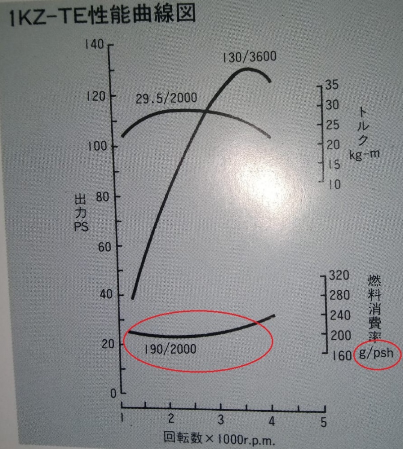

Пятничное мозгоклюйство.
Итак, имеем график заводских характеристик мотора.
Самое интересное - это кривая экономичности.
Идеальная экономичность двигателя достигается при оборотах 2000 и составляет 190g/psh.
Если русифицировать этот показатель и воспользоваться калькулятором - перевести г/л.с. ч в л/ч (из грамм/(лошадиная сила*час) в литры в час), а также воспользоваться мощностным графиком, который даст на оборотах 2000 об/мин порядка 80л.с. и переводом массы топлива в литры, что применимо к соляре, то получим расход топлива порядка 17л/час, что не стыкуется с реальными цифрами раза в два, т.к. на тех же 2000 об/мин на повышенной передаче машина идёт около 85 км/ч. В конечном итоге в эконом режиме получаем 20 л/100км.
Что отличается от реалий чуть больше, чем в два раза.
Где я ошибся? Каков минимальный расчётный расход на 100км?
Рассчитать можно по формуле:
Q= N*q / R, где
Q — (в л/ч) максимальный теоретический расход топлива в граммах за 1 час работы двигателя на максимальной мощности.
q — (в г/л.с.) удельный расход топлива при мощности N.
N -(в л.с.) мощность двигателя
R — (кг/м3) плотность топлива
Я как совсем ленивый, воспользовался онлайн сервисом.

Полагаю g/psh - это не г/лс*час. Но тогда что значит это сокращение?
Идеальная экономичность двигателя достигается при оборотах 2000 и составляет 190g/psh.Это при какой нагрузке?
Расстояние между краем буквы и краем обвальцовки как раз шириной хомута.По фото трудно точно сказать, возможно буква Т и требует доработки, но исключительно из перфекционизма если. Уж точно не вся надпись...
Это при какой нагрузке?Да вот фиг его знает...
А g/psh как русифицировать?
Вероятно, будет так: ... минимальный расход топлива составляет 190 г/л.с.ч. (258 г/кВтч) при скорости вращения 2000 об/мин. Psh - Pferdestärkenstunde. Или horsepower-hour.
Вероятно, будет так: ... минимальный расход топлива составляет 190 г/л.с.ч.Элементарная калькуляция этой величины выдаёт значение более чем в два раза увеличивающееся от практики в большую сторону. Или я не так считаю?
Скорее всего, расчёт делается без нагрузки, на холостом ходу. По этому и в граммах на одну лошадь в час.
Это так, мои приблизительные измышления. Можно провести эксперимент: прицепить фундаментный блок и тащить его по асфальту на 2000 оборотов двигателя, целый час, на понижайке, а потом на холостом ходу час потарахтеть. В первом случае, топлива надо будет сильно больше потратить, на совершённую работу.
