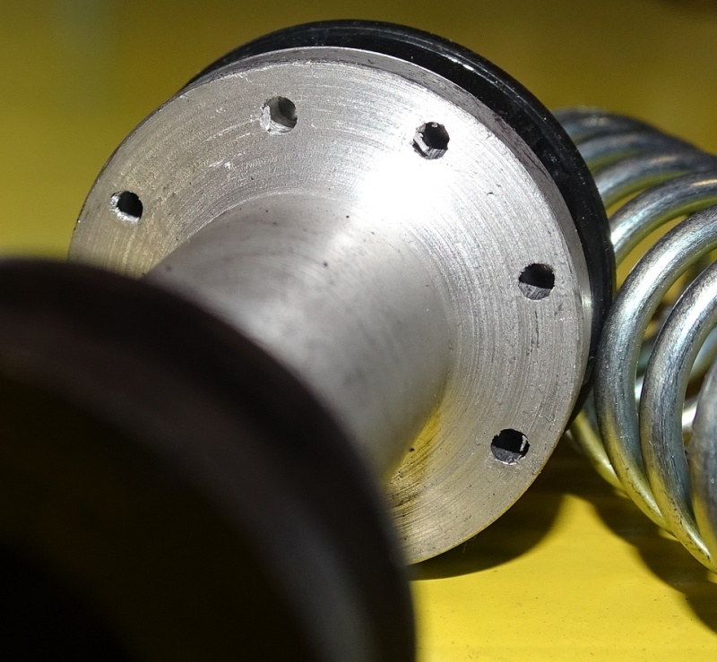

Я тут продолжаю пытаться сделать из Ульяновского чуда автомобиль.
Когда брал машину в работу, для меня было своеобразным вызовом а-ля "дануна, невозможно починить, ща я ...".
Но...

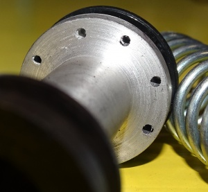

Ремкомплект ГТЦ.
Отверстия перепуска меньшего диаметра, нежели на родном, в отверстиях мет. стружка, везде мет. стружка.
Но...
Ремкомплект ГТЦ.
Vs
censored
При производстве деталей видимо не принято вообще никак следить за качеством.
Зачем? УАЗоводы схавают и так. Просверлил, оставил стружку - да и х с ней.

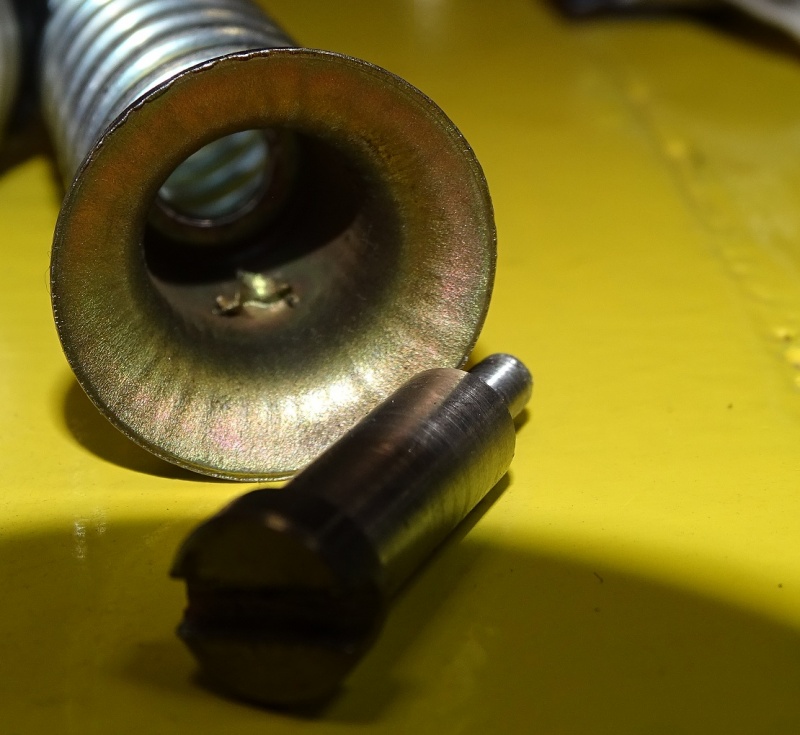

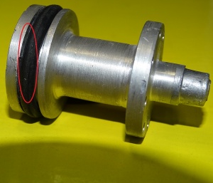

А это болт фиксации двух поршней переднего контура. В стружке буквально всё. И её источник - резьба болта, сама обработка болта, даже пропил шлица под отвёртку.
Vs
censored
И если все эти косяки с металлом можно исправить, имея голову на плечах, руки из плеч, а в этих руках бормашинку с инструментом и сжатый воздух, то качество резинотехнических деталей не исправить никак. Только заменой.
На фото отмечено куда смотреть. Уплотнительное кольцо имеет неравномерный облой. Это финиш, господа. Но не самый гумус.

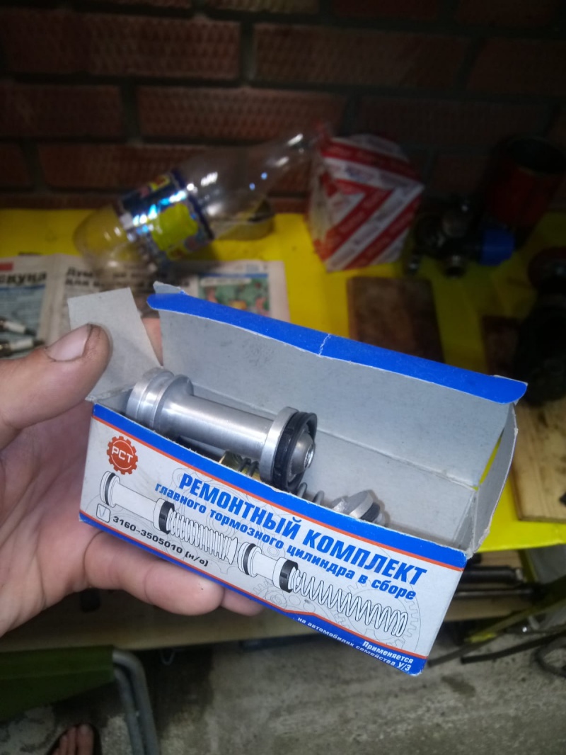

Самый гумус кроется в том, что приехав в магазин и сообщив продавцу о качестве того, чем они торгуют, он открыл ещё пару упаковок, а там всё то же самое.
И апофеозом гумуса стала его (продавца) фраза "за 3 года никто не возвращал, вы первый".
Ну, шоб вы понимали (с), то есть все купившие "чудо ремонтники" или устанавливающие эти детали "чудо мастера" не видят криминала во всём мной описанном.
Мужики, это гидросистема тормозов ТЯЖЁЛОЙ легковой машины. Какая нахрен металлическая стружка? Вы наркоманы?
Искренне сочувствую юзерам этой конструктивно неплохой техники и не откровенно желаю наконец открыть глаза на то, из чего собрана ваша машина. Без обид.

Потому что напильник никто не отменял. Он просто встроен по умолчанию в любое наше производство. Давеча, пару недель назад, клиент пожаловался на плохую работу сантехники Грое, которую у нас изготавливают, типа по лицухе. Итог - латунная стружка на мембране поплавка с отверстием 0,3 мм и исцарапанные об облой на пластике, руки, как будто бешеного кота в ловила. И это, блин, бачок унитаза... а вы - про машины...

открыл ещё пару упаковок, а там всё то же самое.Ты бы хоть упаковку показал, что брал. Я менял ремкомплект в задних тормозах, лет может 7-8 назад, не было никакой стружки и до сих пор работают (хотя некоторые утверждали - меняй цилиндры в сборе). В передних менял пару раз уже ремкомплекты (за почти 15 лет), и то же описанных проблем не было. И со сцеплением такая же история, там правда в сборе менял, потому как ремкомплект без вскрытия не подобрать было. Патрубок термостата только шлифовали, помнится, немного...
Володя, спасибо, что напомнил, почему не стоит брать рашн автопром. А то я уже стал на него посматривать и тут ты с флешбеками запчастей на ВАЗ (они подобные фоткам). И если стружку можно убрать, облой подрезать, то пластилиновый металл ничем не заменишь. Как-то купил на Жигули жидкие шпильки на колеса, через две смены колес понадобилась замена шпилек.
Володя, спасибо, что напомнил, почему не стоит брать рашн автопром.С дешёвым дубликатом на нерашнавтопром дела не шибко лучше.
Могу фотоспичи штамповать пачками.
Сэкономил при покупке - выложи эти деньги на доработки напильником.

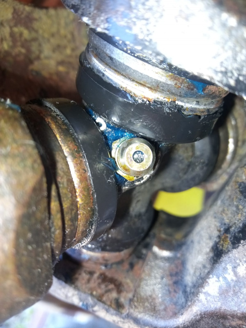

Тавотницы на кардане установлены так, что ни прошприцеваться (наконечник банально не может надеться - самзка лезет наружу), ни открутить тавотницу невозможно, так как она закрыта сальниками стакана крестовины.
ЗЫ. И я больше чем уверен, что по приезду в парочку магазов, там будут в продаже такие же крестовины.
Тавотницей воспользоваться НЕВОЗМОЖНО. Она здесь просто присутствует хз зачем. О чём глядь думают, кто собирает и производит это дерьмо?
