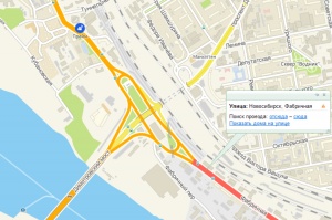

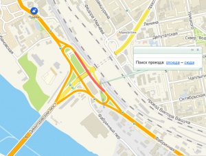

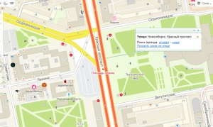

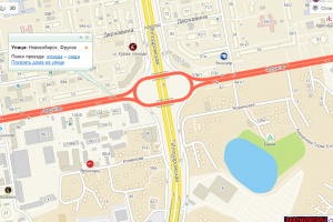

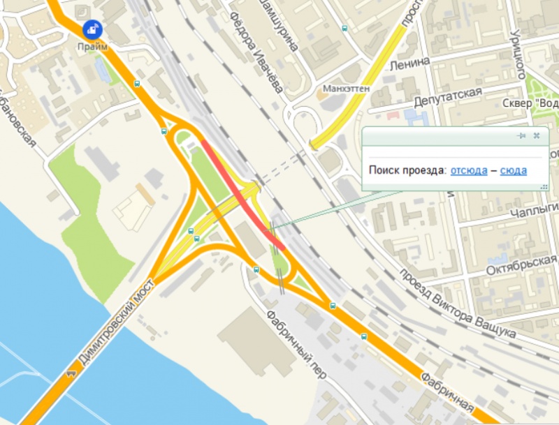

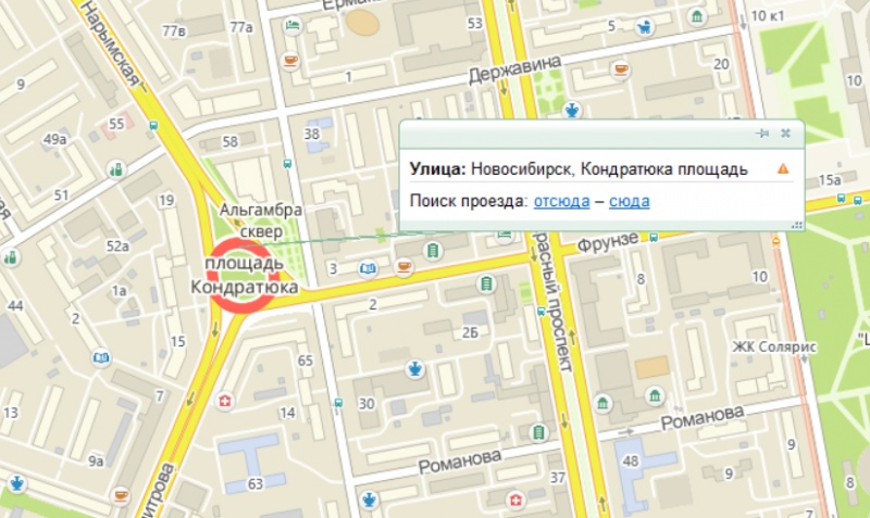

Это развязка.2. Здесь именно пересечение улиц, а площадь Трубникова - не пересечение улиц.И как, по Вашему, простому смертному определить, что одно кольцо - это отдельная улица, а другое не кольцо?![]()

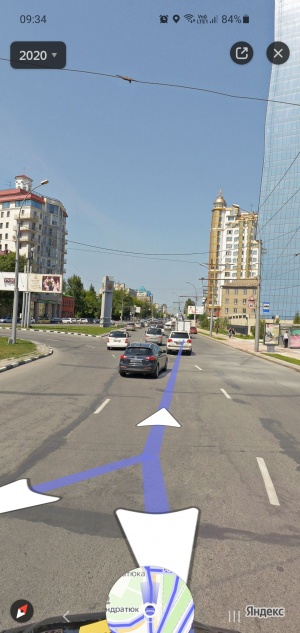

На скрине кольцо, или нет?
Но - не пересечение улиц: Фабричная там уже закончилась, а Владимировская еще не началась.
Но - развязка не такая, как пл. Трубникова, которая является самостоятельной дорогой (да даже в новостях пишут, что де "дтп на площади Трубникова", а не на пересечении Нарымской и Железнодорожной, да?
), а набор участков дороги, от пересечения до пересечения ПЧ.

А это кольцо, или нет?С Кондратюком все проще.
Смотрим на картинку, видим "дорогу площадь Кондратюка", едем по знакам.

Я вот, например, при всём желании не могу натянуть "несколько Т-образных перекрёстков" на кольцо так, чтбы они а) совпадали со установленными знаками и б) проезжались при этом как один перекрёсток с круговым.А то, что с каждого из четырех примыканий улиц к площади Кондратюка стоит такой знак - не намекает на четыре т-образных перекрестка?
Я, скорее, соглашусь на несколько Y-образных
Nomad_2015
Это кто сказал? Их там было бы 4, если бы был знак "круговое движение". А так это перекресток 2-х дорог со слегка неровной троекторией. Хороший пример на фото выше.Вот, как раз наоборот:
если был бы знак "круговое движение" - то был бы один перекресток, на котором организовано круговое движение.
А если этого знака нет - имеем развязку на площади с четырьмя перекрестками.

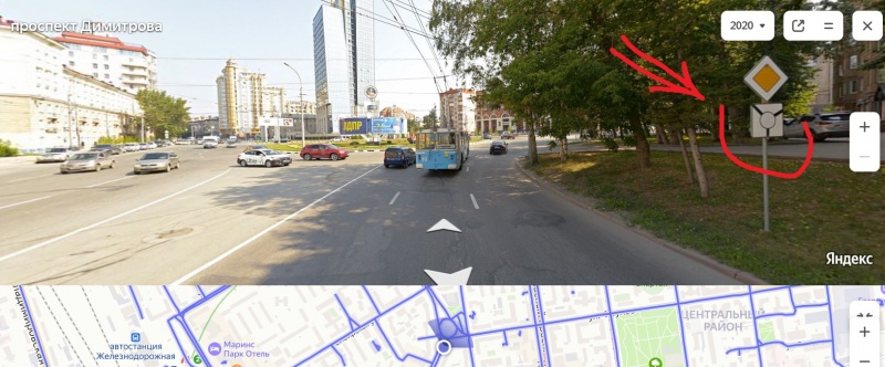

На первом скрине, по Вашему, кольцо, на втором уже не кольцо. Подскажите, как отличить без 2гис?2гис я использую не для того, чтобы вместо ПДД применять, а для того, чтобы понять логику организации движения.
Поэтому, отличать - по знакам, как тут принято говорить.
На первом скрине площадь Кондратюка, и там висит вполне вменяемый знак "направление главной дороги", который говорит, что мы - по прямой главной дороге подъехали к участку круглой второстепенной дороги, к которой примыкают еще две прямые главные дороги. (что и 2гису не противоречит)
(второе место я не знаю, какие там знаки и прочее)

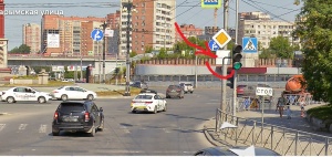

Nomad_2015

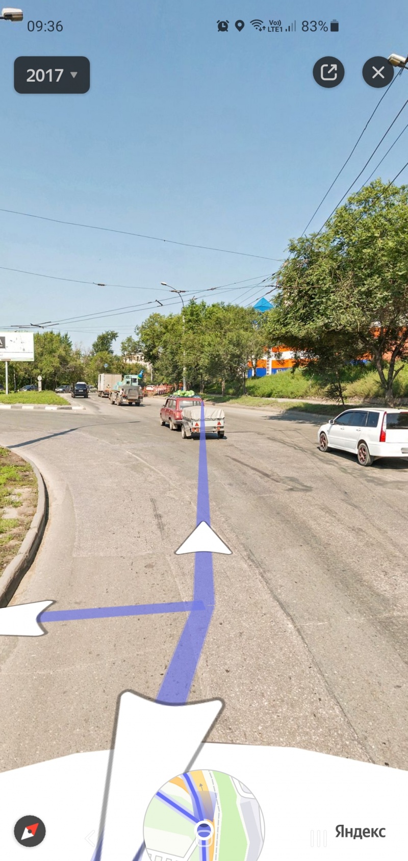

Ну допустим. А на цирке тогда что за порнография?Это не цирк, а Трубникова. Впрочем, я тоже уже заговариваться начинаю...
Эта порнография "намекает" на т-образный перекресток.
С учетом того, что такие же знаки стоят на всех четырех въездах, то приходится догадаться или спросить, что

А почему нет? Т-образный перекресток. 3-х полосная главная поворачивает в 3-х полосную. Что мешает ехать в крайней левой?
GPRS_User

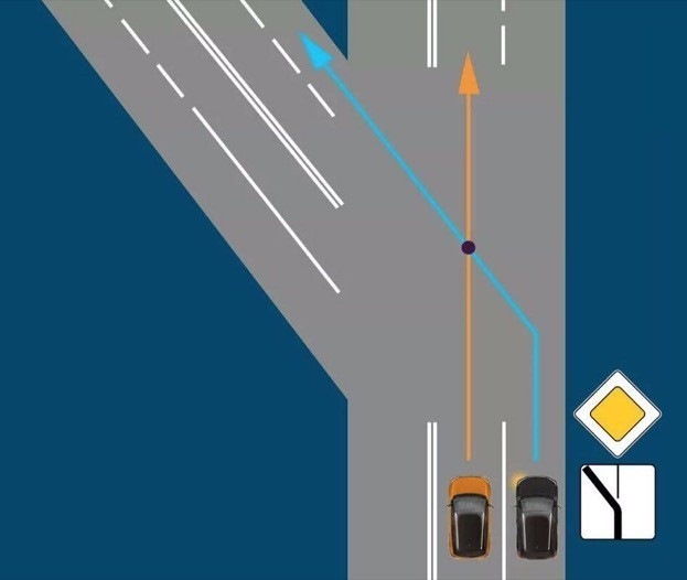

А то, что с каждого из четырех примыканий улиц к площади Кондратюка стоит такой знак - не намекает на четыре т-образных перекрестка?Да как-то не очень.
Он намекает, что на ближайшем пересечении можно ехать только прямо и направо.
А раз повилась необходимость намекнуть на разрешенные направления движения, значит, есть и еще какие-то, не разрешённые (ибо ты не повернёшь налево, если налево дороги нет), в противном случае знак не имел бы смысла.
То есть, у тебя есть направление прямо (1), направо (2), то, с которого ты въехал (3) и то, куда нельзя (4). А на Т-образном перекрестке всего 3 возиожных направления.

На первом скрине площадь Кондратюка, и там висит вполне вменяемый знак "направление главной дороги", который говорит, что мы - по прямой главной дороге подъехали к участку круглой второстепенной дорогиТак таблички "направление главной дороги" обозначают только приоритеты.
Ориентироваться по ним что "это одна дорога, а это другая" неправильно.

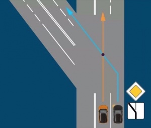

Или вы их тех, кто считает, что на картинке ниже налево можно из правого ряда поворачивать?

Так таблички "направление главной дороги" обозначают только приоритеты.Не, не только.
Невозможно указать приоритеты, не показав схематически - какие там вообще дороги, сколько их, и в какую сторону они воообще направлены.
Или вы их тех, кто считает, что на картинке ниже налево можно из правого ряда поворачивать?Нет. Здесь нарисован перекресток, а я - не из "свидетелей распрямителей главной дороги".

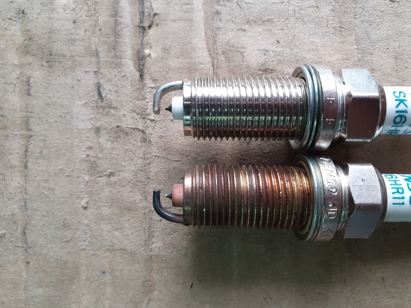

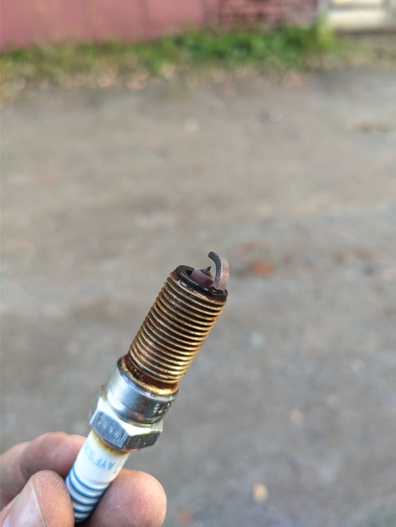

Вопрос знатокам:
На ТО приговорили свечи иридиевые. Пробег 50т.км.
Заказал новые, выкрутил старые, отличий особо не нашел.
Хотели "налюбить", или как думаете?
Врят ли. Чего, чего, а дураков в России на тыщу лет вперёд припасено. (с) Семёныч.
А визуально не всегда можно определить. Они могут "сечь" сквозь изолятор, или прожечь дорожку поверх или ещё чего.
Да даже если нет, 50 тыс пробегу уже повод поменять свечи.
Да даже если нет, 50 тыс пробегу уже повод поменять свечи.+1. Да и сложно по фото диагностировать свечи.
Ну так-то срок иридиевых от 80 до 160. Рекомендованная замена на 100. Вот мне и интересно, что это было?
Ну так-то срок иридиевых от 80 до 160.А если наложить "тяжёлые условия эксплуатации", к которым относится ежедневное использование при донулевых температурах?
Ну они сослались на зазор. Щупа нет у меня, но явно допустимого увеличения зазора на 0,2 мм там ещё нет.

ТО у дилера? Если у дилера, то, возможно, просто регламентная замена свечей.
В 91 году права получил, с 94 активно езжу. Тогда было. Когда отменили хз.Не поленился, нашёл редакцию от 86-го года. Уже тогда в п.9.4 было написано:
9.4. Перед поворотом направо, налево или разворотом водитель обязан заблаговременно занять соответствующее крайнее положение на проезжей части, предназначенной для движения в данном направлении, кроме случаев, когда совершается поворот при въезде на перекресток, где организовано круговое движение.
Про выезд из любой полосы нету. Да и как оно может быть, если прямо по кругу в любой полосе можно было всегда.
Мотор
У дилера. Но мотивировали замену не регламентом, а износом
TechnoGreen
Менял по регламенту свои иридиевые сам на 45т.км свечи. У меня они в чуть худшем состоянии были, но работали, как новые.
