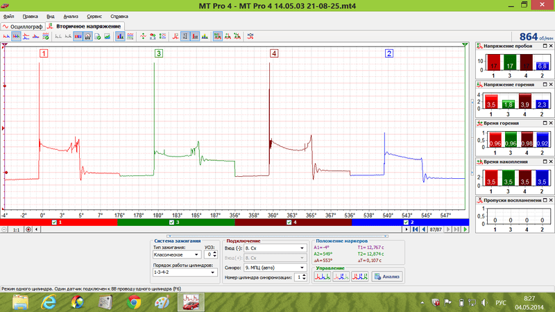

Датчики тульские и самодельные индукционные и емкосные, иглы. Расширенную диагностику мало кто желает делать. Свечи новые, пробег на машине не большой для японской. На одной катушке явно картинка межветкового было, хотя вторая без нареканий , а напряжения горения отличается. Напряжение пробоя чем так замечательно? Мне больше кажется даст инфы время горения искры и напряжение горения и затухающие. Почему по первичке не любите анализировать?
ФедоровДругой
COP системы тем и хороши что донорство в них безпроблемное.
Напряжение пробоя в большинстве случаев неинформативно, но компоненты(свеча, провод, наконечник) позволяет оперативно оценить.
По первичке рад бы анализировать, да не везде она доступна в силу конструктива.

что можно выудить с этого низкого пробояПять - шесть возможных причин.

Жаль машинка не нуждалась в ремонте, и я до истины не докапывался. А так да низкий пробой в дис, притом на второй парной свече тоже отражалось. По моему банальная утечка и возможно низкая компрессия в четвертом. До свидания.

Так то был DIS ?
Я рассуждал о классическом (distributor) зажигании. По крайней мере так на вкладке было указано.
Китобой
Да дис. . Особенность датчиков к привязке к не родному осциллографу. Параметры правдоподобнее показывает . Хотя на форму сигнала не влияет.
