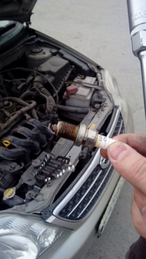

Андрей, приветствую!
1NZ, на горячую стал долго заводиться (секунды 3-4 крутит), возникло внезапно. Форсунки и ДЗ мылись у вас же в ноябре, свечи также с. Возьметесь продиагностировать?
Кто будет виноват? Ситуации...

ФедоровДругой
Вы считаете что 3-4 секунды это проблема?

Андрей, приветствую!кстати говоря, 4 дня назад проблема решилась сама собой, без какого-либо вмешательства
