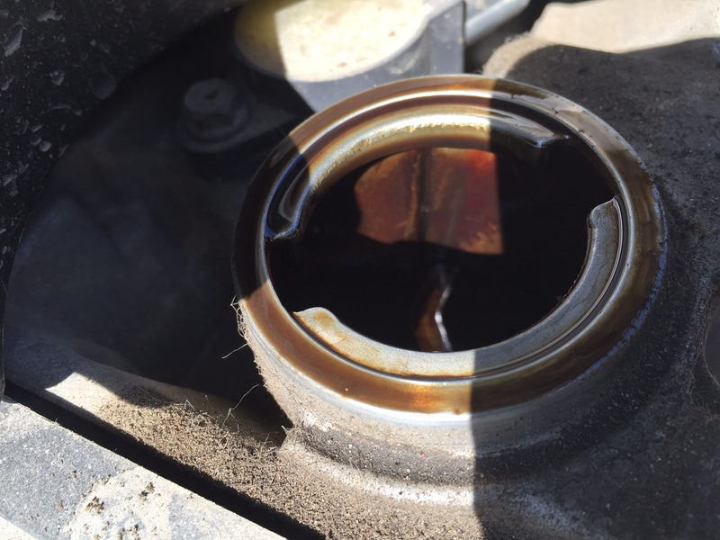

приветствую гуру. Сегодня коллега по работа попросила посмотреть уровень масла ( мицу кольт), говорит ехала на работу и временно зажглась красная масленка. зажглась и потухла. Я проверил уровень, на щупе нифига не было. Долил литр примерно, на щупе масло появилось. но размазанное какое-то, не четко видно уровень. Но меня больше заинтересовал внутренний вид горловины, на ваш суд выкладываю фото. Хочу услышать экспертное мнение: все ли в порядке или лак все же присутствует? Если да, как его потихоньку отмыть (надо ли?), ну и далее посоветуйте хорошую СТО чтобы посмотреть куда масло ушло.
Павел Сергеевич
танцуя с бубном над вашим распечатанным фото - могу сказать что масла жрёт ваш двиг 100% очень быстро.
При таком цвете нагара это жэсть. ощущения что масло не меня-ется/-лось вовремя,
плюс 99% что кольца на замену как минимум.
вердикт лезть в поршневую и не медлить.
Самое простое - Газаните до отсечки в нейтралке и попросите когонибудь посмотреть на дымок из трубы. если есть синее/белое облако НА ПРОГРЕТОМ двигателе то все. Прямая дорога в сервис либо гараж если руки прямые.
ddelta
Понял. То есть прогреваем двигатель, топаем на газульку и смотрим дымок из выхлопной. Но вопрос: разве белоый дымок не говорит о попадании антифриза в систему? Сизый дым масло. или нет? Ну а по фото то есть лаковые отложения не должны быть на исправном двигателе?

Прямая дорога в сервис либо гараж если руки прямые.Знаешь, Пал Сергеич, когда я был молодой, один мой хороший знакомый, полковник разведки, частенько говорил: "Не надо лезть туда, куда не надо лезть!". Жаль, что у тебя не было такого знакомого.![]()
Ту ТС: Сменить масло. Следить за уровнем. Если значительно падает (в мануале искать допустимый расход масла), то следовать совету ПС, если расход в допустимых пределах, то не следовать.
Давай еще раз. Газуем до отсечки (5000-6000 - вполне достаточно) на прогретом:
1) Черный дым - богатит, форсы льют, лямбда дохлая.
2) Сизый, синий дым - кольца лежат, задир на цилиндре и прочие проблемы...
3) Белый дым - антифриз/вода/тосол в поршнях. Выдуло прокладку ГБЦ.
Просто вода из трубы - все норм
Самая простая проверка.
Но по фото и фактам (девочка на ММС СОЛЬТ) - 99,9999999999999 мотору капец...

из личного. уже проехал 40тыс лаковых таких нет на заливной. пойду на обед щелкну специально показать.
Что означает нагар на заливной? ИМХО
- как минимум то что масло не менялось к моменту когда уже надо менять и запекалось когда двигатель уже перегрет.
самый худший вариант это когда масло съедено почти полностью и давления хватает только на частичную смазку коленвала. когда распред крутится уже по сухому нагревая распредвалы сильнее.
Еще момент что у распредов могут быть закоксованы отверстия настолько что масло тупо не поступает туда.
это все догадки но реально возможные.
советую к просмотру вот это видео:
на 10-й минуте видно из за чего такая горловина может быть. Выводы делайте сами.
ПС. Чую автору смело можно лить 2 литра и нащупывать пульс.
После он поймет что - надо раскоксовать попробовать. раскоксуют.
дальше новое масло и тщательно следить за уровнем в течение недели-месяца. уходит через 200-500км все движок на частичное ТО.

ИМХО: По отложениям на горловине ничего не понятно, смотреть нужно ГРМ. Датчик давления масла под замену, отмывать (если нужно) частой сменой масла с высоким щелочным числом.

А если отмыть горловину до блеска, как делают некоторые продавцы моторов, то мотор будет жрать или не жрать масло?
Имхо, пропускали интервал замены + лили масло дешевое.
А про проверку прогазовкой...Если масло жрет, то никакой каталик не скроет синий дым. Хоть два поставь.
Если только чуть-чуть расход масла, тогда, возможно, синего дыма не будет. Но запах выхлопа изменится. От миндаля, до странного.
про проверку прогазовкой...Если масло жрет, то никакой каталик не скроет синий дым. Хоть два поставь.Литр масла на 1000 км. - на малейших следов дыма из трубы. На лично моем автомобиле.
По состоянию маслозаливной горловины (МЗГ) и окрестностей.
Масло при разных температурах имеет разные свойства. При одной течет при другой не течет - это все видели. Так же и присадки работают - при одной температуре моют, смазывают, при другой наоборот накапливаются в отложениях. Это раз.
В картер ВСЕГДА проникает смесь газов и масляной взвеси. Они удаляются через систему ВКГ (вентиляции картерных газов). Она, как правило берет начало от крышки клапанов (КК), т.е. с КК и МЗГ контактируют картерные газы, с некоторым содержанием масла, которое, конденсируясь, осаждается на гораздо более холодной КК и окрестностях. Однако, кроме масла в картерных газах есть масса других веществ, в. т.ч вода (все наверное видели белую эмульсию после запуска холодного двигателя) и все это реагирует между собой определенным образом. И вот в таких нечеловеческих условиях масло находится в КК и следовательно в окрестностях МЗГ, вследствие чего даже на исправном двигателе там могут накапливаться отложения вплоть до твердых (кокса). Чем чаще двигатель работает в режиме прогрева (короткие поездки с длительными перерывами) тем больше отложений накапливается на более холодных частях. Это два.
Вспомним сковородку - отложения накапливаются не по центру, а по краям, где горячее масло контактирует с холодным металлом, а центр всегда чист, несмотря на то, что масла там обычно в разы больше. Это пять.
Вот краткое содержание ответа одного из гуру двигателеремонтирования на мой вопрос "а чо клапанная крышка вся изнутри такая черная?"

Товарищи, диагноз ставить по фото = гадать на кофейной гуще. НИ ОДИН более-менее грамотный моторист\механик\электрик так делать не станет. Потому что зарабатывается имя годами, а профукивается за один раз.
Так что машинку гнать на проверенный автосервис и там уже делать диагностические процедуры. Список специалистов в теме "АвтоУслуги Автофорумчан".
Думаю, что данное решение будет наиболее верным для авто и наименее напряжным для кошелька. Как сказано в Великой Книге: кроило ведет к попадалову! DIXI!.

Долить масло до уровня и периодически проверять, если подъедает - решать вопрос, а если нет - зачем лезть туда, что и так работает?
А лаковые отложения ни о чем не говорят, у меня на ниссановском SR 18 DE они тоже есть, правда не такие темные как на фото, но масло не жрёт ни грамма.

Какая разница, откуда на каталик попало масло, из турбины, из ВКГ или через кольца?Разница в кол-ве этого самого масла.
Одно дело через клапан вентиляции. Другое - через залегшие кольца.
На моем ведре, например, после катализатора установлен второй лямбда-зонд. По его показаниям вполне можно судить о степени живости катализатора
Товарищ вон написал что косвенным признаком может являться пробег. Как раз наличие дыма по моему мнению и означает что материалы не работают. По составу газов наверняка можно сказать о состоянии катализатора.
По его показаниям вполне можно судить о степени живости катализатораЕсли в трубу выхлопную поставить газоанализатор, то можно судить о "составе" сгораемой смеси.
У меня турбина херачила так, что никакие кольца столько не пропустят. И не надо недооценивать клапан ВКГ - через него столько масла бывало народу накидывало, что лопатки турбины гнуло.
У меня турбина херачила так, что никакие кольца столько не пропустят.Ищи машину с похожей неисправностью - бум проверять)
Я думаю что это не имеет смысла. Турбины по разному гонят масло, там несколько причин бывает, кольца по разному залегают, износ разный. А поставить на сознательно убитый мотор заведомо исправный катализатор на это у нас с тобой денег не хватит. Ну... Точнее меня жаба задушит, а за тебя не скажу
Ну так-то вторая лямбда вполне себе штатная фиговина для Евро-3 и новее. Кольт, по идее, должен соответствовать
Кольт, по идее, должен соответствоватьТаки есть кольт, надо понять уровень поедания масла. Дальше понять наличие каталика, дальше посмотреть график второй лямбды. И ГАЗОВАТЬ
Я думаю что это не имеет смысла.Я, когда поставил контрактный мотор, без каталика ездил.
Расхода масла не было. Газоанализатор показывал идеальную смесь. Лямбда живая.
До этого я проходил ТО с каталиком и старым масложорным мотором, газоанализатор (без разгазовки) показывал несгоревшее масло.
То есть дыма на холостых нет, но масло сгорает. Конечно, я не ставил исправный каталик, мой мог действительно умереть, но факт остается фактом (для меня лично)
