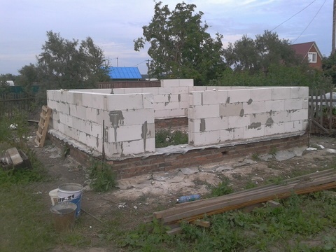

Начал строить дом на даче из сибита.
Расположение - возле Лебедевки (которая перед Искитимом)
Размер 4,2*4,2 снутри.
Фундамент - полметра глубиной. Ушло 5 кубов.
На фундамент положил шириной в 1,5 кирпича 4 ряда кирпича. Ушло 480 шт.
Первый ряд сибита выровнял по углам, сделал армопояс из арматуры D8.
Сибит вожу на легковом прицепе. Сибит уже подорожал от 2870 р до 3016 р.
Делаю все сам.
Пока выглядит так:

Сибит вожу на легковом прицепе.а это нах..? у завода ведь доставка есть(всяко дешевле, чем на лехковой(бенз,время,амортизация).
Пока так удобнее было.
ЗАвтра везу самогрузом 10 поддонов
Привез самогрузом 10 поддонов.
Отдал 4500 за доставку за 70 км.
Когда самогруз рагружает - по бокам крайние верхние и нижние блоки трескаются.

доставка завода?
надо перемычки, когда забирать.это то нах?(не могу сдержать имоций). уголком нельзя было обойтись?
доставка завода?1) Сейчас завод не справляется и не оказывает пока услуги доставки. В июне очередь на доставку была месяц.
2) уголком - да че т решил перемычку поставить и не париться.
