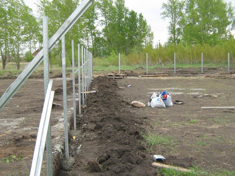

Добрый вечер. Собственно вопрос простой. Итак имеем металлические столбы по 2.5 м которые необходимо вкопать и зацементировать в землю на участке для забора разумеется. Кто подскажет и расскажет сколько сие удовольствие стоит.
Дополняю участок 10 соток 50х20 метров, столбов 56 штук.
Неизвестно сколько необходимо цемента, песка,щебня и ДЕНЕГ
Видимо не сами делать собираетесь!?!
500р - это при условии, что цемент сами месят или надо миксер заказзывать?
Берешь на 2-3 дня двух гастарбайтеров, по 400-500 рублёв в день за одного и все готово. Только вот за качеством работ нужно смотреть постоянно, а то столбы скакать будут ка горные козлики.

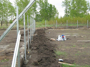

На фото столбы для забора на три стороны 4 человека поставили за один день. Вот Вам и вся арифметика.
На фото столбы для забора на три стороны 4 человека поставили за один день. Вот Вам и вся арифметика.Сейчас читают

столбы из профиля ПН 27*28, не тонкие?
работа - не бей лежачего
ОЧЕНЬ сильно ускоряет процесс использование бура+расход раствора получается меньше
столбы из профиля ПН 27*28, не тонкие?Да, столбы из профиля, но только не из 27*28, а из профиля ПП 104, габариты 100*45 и толщина металла 1,5 мм, профили скручены в короб.
А на фотографии, в пакетах "гигант" вещи джамшутастолбы из профиля ПН 27*28, не тонкие?Да, столбы из профиля, но только не из 27*28, а из профиля ПП 104, габариты 100*45 и толщина металла 1,5 мм, профили скручены в короб.
На картинке как то хлипко смотрица, как мне кажется, забор должен быть забором
500 р один столба....ть, 54х500 р = 27 т.р. только за столбы?
Канешно может оно так и стоит, но че то я очкую отдавать
На картинке как то хлипко смотрица, как мне кажется, забор должен быть заборомУ каждого свои запросы и свои возможности, можете сделать и такой, как на фото, только не удивляйтесь, если в итоге забор выйдет чуть дешевле дома
работа - не бей лежачегоБур можно сделать из дрели. Очень ускоряет процесс + удовольствие.

У меня бойцы в этом сезоне по 200ставят и счастливы. В прошлом было по 250. Я лично с сигаретой и чаем за день ненапряжно 5штук ставлю под уровень и шнур. Если вдвоем и в темпе,да по уму работу распределить-можно до 20штук воткнуть. Считайте сами.
